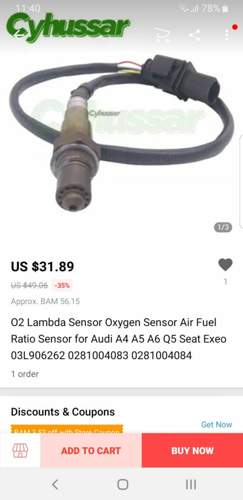

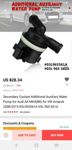

Zusatz pumpe und lamba sonde Audi A6 125kw bj.2010 ist defekt ihre meinung wollte von Ebay aus China bestellen hat jemand erfahrung?
Hast du problem gelost ?Mein auto hat auch keine leistung unter 2500U/min.Fehler nur lamba sonde signal zu fett aber fas hat doch nichts mit leistung zu tun oder?jetzt werde ich lamba sonde wechseln!!
@Asroma75 schrieb am 11. August 2019 um 23:34:46 Uhr:
Wechsel mal.. Fehlerspeicher löschen und schauen was passiert.
Ich hatte auch zusatz pumpe fehler wurde die abgebaut gereinigt zuruck montiert jetzt zeigt nur lambda sonde aber das auto hat keine leistung ich werde veruckt manche sagen das es am Dpf filter liegen kann??
