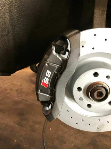

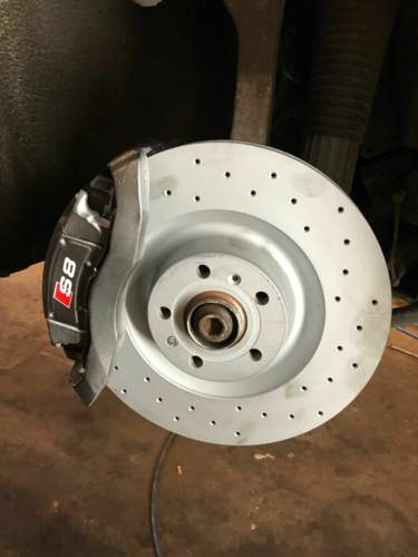

Black dash disc
Mit
Yellow stuff
@das-weberli schrieb am 14. Dezember 2019 um 16:20:57 Uhr:
Black dash disc
Mit
Yellow stuff
Wie verhalten die sich bzgl. der Geräuschentwicklung? Geschlitzte oder gelochte Bremsscheiben sind ja meist etwas lauter?
Brummt etwas dumpf aber völlig ohne Vibrationen.
Wer das nicht will sollte die High Carbon nehmen.
Ich hab bewusst die Black dash disc genommen weil der 4.2 Tdi aufgrund der beiden Ladeluft Kühler keine aktive Bremsenkühlung hat.
Bis jetzt bin ich super zufrieden. Die Scheiben haben nach so vielen km einfach ein perfektes Tragbild hat
Ich fahre seit Jahren Zimmermann gelocht und bin damit „total“ zufrieden! Weder laut noch haben sich diese verzogen. Der Preis ist auch völlig in Ordnung. Die Scheiben halten ca. 70000km Beläge wurden 3x gewechselt.
Gruß Dirk

Hi welche Motorisierung und welche Bremse ist verbaut? Dank Hoppels habe ich an meinem (3,0TDI) die Bremse komplett umgebaut von 1 Kolben auf 2 Kolben natürlich mit größeren Scheiben. Ehrlich.....kein Vergleich zu vorher. Bremsverhalten ist bedeutend besser auch aus größeren Geschwindigkeiten und bis dato kein Fading mehr!
Vielen Dank noch mal an Hoppels für seine Unterstützung!
Gruß Dirk
@dirindle schrieb am 24. November 2019 um 15:54:28 Uhr:
Sorry muss man nicht! Querlenker sind Original von Lemförder. Meistens sind nur die Gummibuchsen eingerissen. Gibt von Lemförder die Buchsen einzeln und jede Werkstatt sollte eine Presse haben um diese zu tauschen. Was die Bremse angeht fahre ich seit 8 Jahren Zimmermann (gelocht) und das schon den 3 Satz. Vorsichtig einfahren und Vollbremsung nach Möglichkeit vermeiden. Viele haben auch bei Unebenheiten ein Klappern auf der Vorderachse. Hier mein Tipp zu 80% ist es der Stabi. Nicht täuschen lassen, auf der Hebebühne ist dieser Bombenfest. Wenn er gelöst wird und die Gummis fallen runter dann ist die Ursache für das klappern gefunden. Wie Audi so einen Mist konstruieren konnte ( Gummis auf Metall aufvulkanisiert) entzieht sich meinem Verständnis! Beim Nachfolger ist dies nicht mehr so. Naja der Stabi kostet bei Audi auch nur über 200€. Frei nach dem Motto „wer A8 fährt muss auch das 8fache des Wertes zahlen“.
Gruß Dirk
Haben Stabi Gummis auswirkung auf bremsen...können das wegen vibrationen beim bremsen vorkommen ?
Puuu, ich würde sagen ja da die vordere Partie ja stark belastet wird! Ich persönlich hatte erst Ruhe nach dem ich beides Große Bremse und Stabi gewechselt habe.
Gruß Dirk
