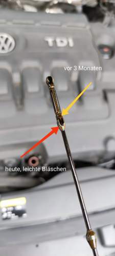

Starke Rauchbildung im Motorraum nach 20-30 Min. Stadtfahrt.
Der Rauch ist weiss und deutlich sichtbar. Kurz vor der Rauchbildung läuft der Motor auf 1000 Umdrehungen im Leerlauf, der Kühlventilator läuft auf Maximum und der ganze Motorraum ist heiß inkl den Kotflügeln. Nach einer Weile "beruhigt" sich alles, der Ventilator geht aus und der Rauch verschwindet.
Sonst keine Auffälligkeiten.
Motor ist auf der Unterseite kleinwenig ölfeucht. Deshalb mein Verdacht, dass sich zu viel Öl im Motor befindet und dieser von Zeit zu Zeit abgesondert wird. Der Messstab zeigt Stand ist etwas Oberhalb von Max. Wird das Öl -Absondern im Fehlerspeicher geloggt?
Wo sitzt den eigentlich die Kurbelgehäuseentlüftung beim G7 1.6er?
Die Abgasanlage habe ich überprüfen lassen. Soweit keine Undichtigkeit. Sartverhalten beim Kaltstart keine Auffälligkeiten und kein feststellbarer Ölmehrverbrauch. Leerlaufdrehzahl im Soll und Motor hat Laufruhe.
Meine Werksatt hat auch keine "Lust" 20-30 Min. eine Probefahrt zu machen, damit
eben das Fehlerbild zutage tritt.

@damatkoc wenn das Bild von deinem Golf ist hast du ein Diesel. Der wird eigentlich nur so heiß und macht den Lüfter an wenn der DPF regeneriert. Eventuell mal prüfen lassen warum der ständig regeneriert.
Er schreibt ja 1,6 und 1,6 muss beim G7 Diesel sein. Pieselt evtl. ein Injektor? Würde den hohen Ölstand erklären und evtl. auch die Hitzeentwicklung. Würde mal Differenzwerte der Injektoren auslesen und auch die Rückflussmenge messen.
Man… sieht man doch auf dem Bild, da steht ganz groß TDI!!!
@groschi2 ich habe die Frage nicht umsonst gestellt weil manche nicht wissen was sie fahren und einfach irgendwelche Bilder benutzen.
Ölstand kontrollieren (Motor warm fahren, 5 Minuten warten und dann Ölstand Kontrolle).
Ich vermute, dass es die normale Regeneration von Partikelfilter ist. Wie ist dein Streckenprofil? Du solltest 20 Minuten am Stück fahren, am besten Landstraße oder Autobahn, dann ist die Regeneration abgeschlossen.
@Christian He das Fahrprofil für einen Diesel sollte eigentlich generell mindestens 15 km am Stück sein, alles darunter ist nicht gut für den Diesel weil es nicht zum regenerieren reicht und im Winter mit warm wird. Die Folge von zuviel Kurzstrecke und oft abgebrochenen Regenerationen ist dann Ölverdünnung mit Diesel.

Themenstarteram 6. Oktober 2023 um 7:02
Hier mal der Ölstand.
