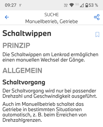

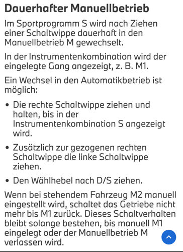

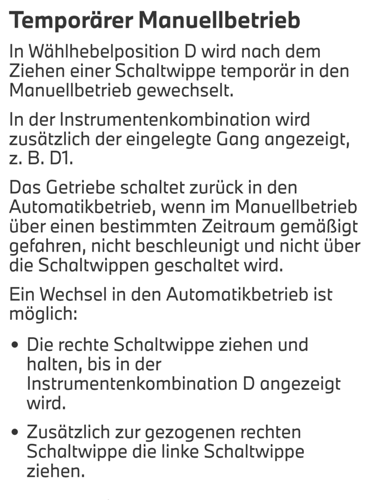

Ich schreibe hier da ich aktuell einen Nachfolger suche und hätte daher auch eine Frage dazu: kann man die Automatik einfach in den manuellen Modus schalten um den Gangwechsel zu vermeiden ohne gleichzeitig den Gang zu wechseln?

Zitat: Zitat: Ich schreibe hier da ich aktuell einen Nachfolger suche und hätte daher auch eine Frage dazu: kann man die Automatik einfach in den manuellen Modus schalten um den Gangwechsel zu vermeiden ohne gleichzeitig den Gang zu wechseln?
Hier Infomaterial zu deiner Frage. Aber ich könnte dir jetzt nicht beantworten, ob er bei Betätigung einer Wippe sofort reagiert bzw. schaltet oder nur in den manuellen Modus geht. Ich nutze das nahezu nie, da er (Motor) schlicht und ergreifend perfekt mit der Automatik harmoniert und somit manuelle Eingriffe (zumindest für mich) obsolet sind.
Ganz selten nutze ich mal die "Sprint-Funktion", wenn's sehr schnell gehen muss beim Überholen.
