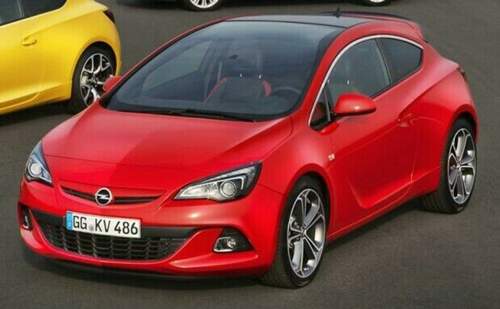

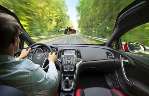

Hallo allerseits,
das hier beschriebenes Problem kann ich nicht nachvollziehen, es wurde hier schon mal erwähnt, das bei gewölbten Glas gewisse Verzerrungen zu sehen sind, und das stimmt vollkommen.
Bei meinem Auto habe ich keine Spiegelungen, und eine Verzerrung ist nur dann sichtbar wenn man danach sucht, und immer darauf achtet, ist auch der Grund, das nur wenige von diesem angeblichen Phänomen berichten.
Wie gesagt, eine gewisse Verzerrung ist durch die Herstellung ganz normal.
Bin ein paar Jahre einen Opel GTC mit panoramaglas gefahren, und das ist die einzige patentierte Scheibe von Opel die in einem Stück gefertigt wird, die Länge beträgt 1,5 m.
Und das war die einzige Scheibe, wo ich wirklich deutliche Verzerrungen gesehen habe, gestört hat es aber nicht.
Hier zwei Fotos.
Ein kleine Empfehlung, bitte durch die Scheibe hindurch schauen, und nicht auf die Scheibe :)
Gruß :D
Opel-astra-vauxhall-facelift-2013-18-01
Opel-astra-vauxhall-facelift-2013-12
Schön, dass du eine Scheibe ohne auffallende Verzerrungen und Spiegelungen hast. Hatte ich in meinem ersten A3 8VA auch. In meinem neuen 8VA aber ist die Scheibe eine Katastrophe. Da ich den direkten Vergleich habe, kann ich also wohl sehr gut beurteilen, ob es sich um einen objektiven oder subjektiven Fehler handelt.
Von daher muss man das enorme Problem mit den Scheiben, das hier einige haben, auch nicht schönreden oder schmälern. Bei den Verzerrungen und Spiegelungen handelt es sich definitiv nicht um die gewissen Verzerrungen, die bei einer Frontscheibe auftreten können.
Die Reklamation wurde ja von Audi anerkannt, also ist das schon etwas mehr wie ein Schönheitsfehler.
