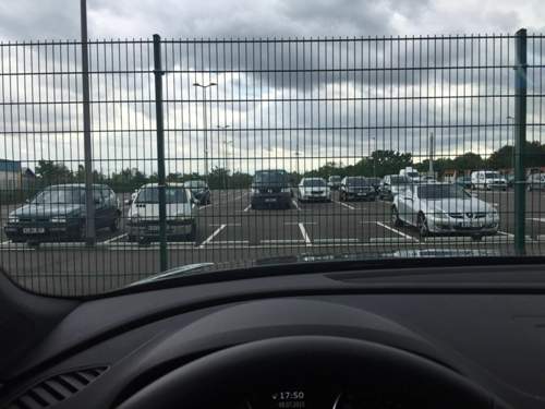

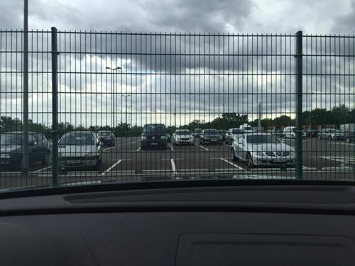

Heute kam erstmal die kaputte WSS raus und ne neue rein.
Leute, verliert den Mut nicht!! Sie ist, wie die vom Hagelschlag zerstörte auch,
Perfekt! Keine Verzerrungen, keine Spiegelungen zu sehen. Ob das im Dunkeln so bleibt muss ich
noch in Erfahrung bringen. Aber so... Alles Top.
Dachhimmel nicht beschädigt und sonst auch alles wie immer!

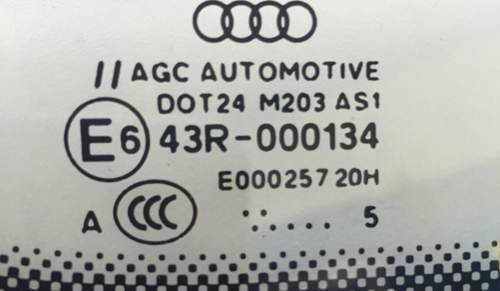

Die neue Scheibe hat folgende Werte aufgedruckt..
Also nicht verzweifeln, irgendwo im Audi Konzern gibts noch paar korrekte WSS im Lager.

Super Vordergrund zur Darstellung des Problems....ist nämlich nicht immer einfach das mit Foto darzustellen.
Da hast Du richtig Glück gehabt mit der Scheibe. Bei mir sind zig bestellt worden und alle hatten die Verzerrungen die man schon im Vorhinein sehen konnte.
Wie können Teile mit einem so offensichtlichen Fehler eigentlich überhaupt durch eine Qualitätskontrolle kommen und gar in Fahrzeuge eingebaut werden?

Danke für die Fotos aber wenn ich nach vorne bzw. gerade aus aus der Scheibe gucke ist meine und alle anderen auch nicht verzerrt. Das Problem liegt, wenn du als Fahrer rechts an der A-Säule durch die Frontscheibe schaust. Guck mal da raus und mach wenn möglich ein paar Fotos.
