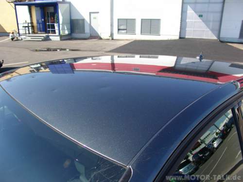

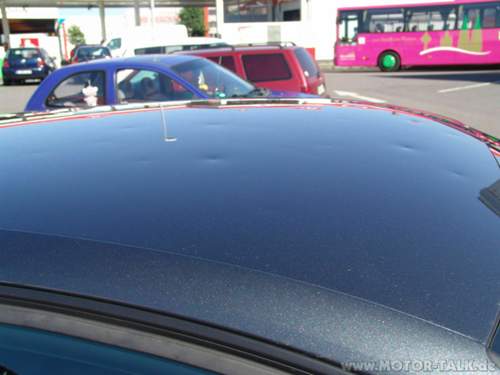

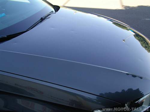

So sieht mein stolzer SB seit gestern 18:15 Uhr nun aus:
Könnte nur noch heulen und jetzt bekomme ich sicherlich am Ende auch so ne verzerrende WSS reingebaut.
Mann mann mann ..... 6 cm grosse Hagelkacke flog da vom Himmel
Gruss Turbo
Dach
Dach und WSS
Haube

Mein Beileid. Das ist echt richtig mies sowas und sehr ärgerlich.
Wo kommst du denn her das da sowas vom Himmel kam?
Hier gab es auch starken Regen und starke Gewitter aber kein Hagel bei 40 Grad.
Wetterdienst vom 5.7.15
Das war auf der BAB A560 in Hennef/Sieg nähe Bonn .. Erst nur Starkregen, dann kamen die Granaten runter
Die WSS hats ganz am Ende des Hagelschauers zerrissen, warte auf die Vorführung beim
Gutachter und hoffe auf nen Dellenmann, der das wieder alles schön macht
@Turbosaugerhai
Mein Mitgefühl hast Du definitiv auch. Das sieht schon echt heftig aus. Denke aber, dass ein guter Beulendoktor das wieder hinbekommt. Hatte auf meinem 1er BMW auch mal ein paar Dellen auf dem Dach, die vermutlich durch ein abgegangenes Schneebrett entstanden sind. War dann auch bei einem Beulendoktor. Danach hat man nichts mehr gesehen. Bin da wirklich sehr pingelig. Hat da echt gute Arbeit geleistet. Wichtig ist nur, dass der Lack nicht beschädigt ist. Drücke Dir den Daumen, dass alles wieder gut wird und Du wieder voller Freude in Deinen Audi steigen kannst.

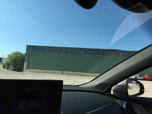

Gestern Abend habe ich mir auch mal eine Halle gesucht an deren geraden man gut die Verzerrung sieht.
Besonders an Dach, Dachrinne und unten an dem gelben Stück Fassade sieht man wie verzerrt alles ist.

Oh ja, auch ganz deutlich zu sehen und da frage ich mich doch glatt... Wie kann das sein? Die durchlaufen doch Tests und sowas alles. Mein Auto hat jetzt 200 km auf der Uhr und eigentlich passt es mir nicht so, das jetzt schon da rumgefummelt wird mit Scheibe tauschen aber es stört tatsächlich etwas beim raus schauen. Wenn ich mich auf den Beifahrersitz setze und auf der Fahrerseite raus schaue ist das verzerren auch da, aber viel schwächer. Das heißt das es definitiv nicht gewollt oder der Biegung geschuldet ist da es sonst auf beiden Seiten gleich wäre.
Genau so ist es bei mir auch, sitzt man auf dem Beifahrersitz sieht man auf der anderen Seite auch die Verzerrung. Ich hoffe wirklich das ein Scheibentausch Abhilfe schafft, nicht das es die neue dann auch hat. Oder es gar noch schlimmer ist.
