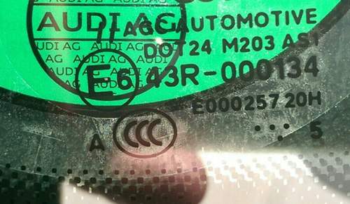

Morgen mache ich ein Foto von den technischen Daten meiner Scheibe, vielleicht wird es für manche hilfreich :)

Wie versprochen habe ich das Bild mit den Daten der Scheibe gemacht.
Was die Anzahl der Punkte neben der Ziffer 5 zu bedeuten haben weiß ich nicht.
Muß hier aber sagen, das ich keinerlei Probleme mit der Scheibe habe, keine Spiegelungen oder Verzerrungen.
Nur Verzerrungen die ganz normal sind.
Gruß :)
Imag0037-01

@LoeweHeinrich schrieb am 23. Juni 2015 um 22:37:25 Uhr:
Produziert zwischen 27. und 30. April 2015.
