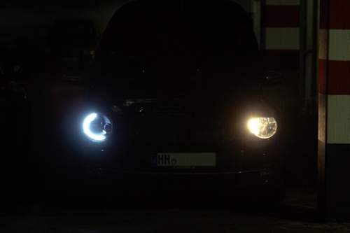

sicher, dass du kein TFL hast? Unser 2013er Cabrio hatte bis zur Umrüstung auf EagleEyes eine zweifädige Standlicht-/TFL-Lampe W21/5W 12V 21/5W W3x16q für beides.
Auf dem Bild ist das jeweilige TFL zu sehen.
Michael
