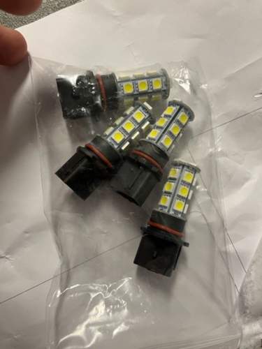

Hallo liebe Leute, ich komme mit einem Problem zu euch, da mir langsam die Ideen ausgehen.
Ich hab einen A4 B8 8k2 also Limousine, vorfacelift.
Seit ca 2 Monaten hab ich jetzt das Problem dass vorne Rechts das Stand-/Parklicht nichtmehr funktioniert, zu beginn war der Fehler nur sporadisch mittlerweile aber dauerhaft.
Ich hab rechts und links die leuchten getauscht, der fehler wandert, hab die led beleuchtung welche eingebaut is durch eine Birne ersetzt, auch das ohne Veränderung, hab sogar neue Birnen gekauft und eingebaut, selber Fehler.
Meine Frage an euch lautet nun:
Offensichtlich überprüft er via Canbus ob eine leuchte vorhanden ist?
Ich hab gelesen irgendwas von wegen 6 Ohm Widerstand, kommt das hin?
Wann genau macht er diese Canbus überprüfung?
Wir hoch ist die Spannung, und kann diese mit einem Multimeter gemessen werden?
Kann man das Bordnetzteil überbrücken bzw austricksen?
Und wo sitzt das Bordnetzteil??
Danke schonmal!!
Teddy

Schlechter Kontakt im Sockel ist nicht möglich, hat hinten einen 2pin Stecker (https://www.ledperf.at/...pack-xenon-weiss-fuer-audi-a4-b8-p-3315.html)
Zusätzlich hab ich noch mittlerweile die 3. Lampe drinnen, sprich die Kontakte von der LED selbst könnens auch nicht sein
Verkabelung im SW hab ich für das Standlicht neu gemacht, kontrolliert mit 12V Spannung direkt an die Pins dran gehalten und die Lampe leuchtet problemlos, deswegen vermute ich dass entweder ein Kabelbruch davor verantwortlich ist, oder tatsächlich das Netzteil geschrottet.
LED hat davor 2 Jahre problemlos geleuchtet deswegen schließe ich ein Defektes Netzteil auch irgendwie aus.
Den Stecker zum Scheinwerfer hab ich öfters Kontrolliert, da sollte auch alles passen, hab auch schon mit Kontaktspray für besseren Kontakt gesorgt, einzige was ich noch nicht gemacht hab ist das Kabel direkt durchgemessen und bei der Birne einen Kurzschluss verursacht zum Kontrollieren, weil ich nicht wusste wo das Netzteil is.

Die Birne sieht so aus?
https://i.ebayimg.com/images/g/HwYAAOSwUyFhfKSX/s-l500.jpg
Vielleicht doch etwas mit dem Kontakt vom SW her?
ggf. was an der Verkabelung im SW gelöst oder locker, im SW gibt es noch eine Steckverbindung.
Exakt, hab ein Bild von den LED´s angehängt.
zusätzlich zu der Birne die im Link gezeigt wird hab ich noch einmal eine Birne Direkt angelötet um mögliche Kontaktfehler auszuschließen, und hab die dann mit Stecker direkt in den Stecker der zum SW läuft rein gehängt, Fehler ist aber geblieben.

Was ich sonst Allgemein zur Leuchtmittelausfallkontrolle fand:
Es sollte beim einschalten der Zündung eine Kaltüberwachung stattfinden, dabei wird eine geringe Spannung und minimaler Strom gegeben bei der eine Glühlampe noch keine Reaktion zeigt jedoch ausreichend ist um eine Defekte Glühlampe oder Leitungsunterbrechung zu erkennen.
Eine LED könnte bei diesem Test bereits Anfangen zu Leuchten oder Flackern.
Der Test kann im Intervall oder Perodisch (Impuls) stattfinden.
Im Betrieb findet die Warmüberwachung statt, dabei wird der Strom gemessen, fällt dieser unter einem Bestimmten Wert wird das Leuchtmittel als nicht mehr ausreichend klassifiziert und abgeschaltet.
Bei LEDs bewirkt die im Vergleich zur Glühlampe wesentlich geringere Stromaufnahme das der Bordcomputer die LED sofort abschaltet.
Themenstarteram 1. September 2023 um 21:25
Guten abend, heute endlich den Fehler gefunden, war tatsächlich ein Kabelbruch von Bordpc nach vorne zum Sw, getestet hab ich immer indem ich eine leuchte reingesteckt hab, hat natürlich nicht funktioniert da er 2 Lampen als Standlicht hat. Hätte ich beide angeschlossen hätte evtl wenigstens eine von beiden gedämmt geleuchtet dann hätte ich den Kabelbruch eher gefunden.
