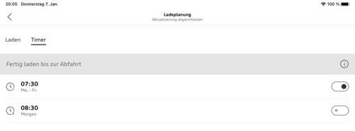

Guten Morgen,
des nachts hängt der Audi an der Wallbox und wird brav geladen. Jetzt bei winterlichen Temperaturen merkt man, wenn der Akku nicht vortemperiert ist. Es ist nur ca 60% der E-Leistung abrufbar und speziell die Rekuperation ist stark eingeschränkt (sieht man an den wenigen grünen Dots im Charge Bereich des Displays). Was liegt näher als einen Ladetimer zu erstellen? Die App unterscheidet jedoch zwischen Ladetimer und Standklimatisierung. Ist es notwendig beide Timer zu setzen, dann auf die selbe Abfahrtszeit? Und wird denn der Akku weiter geladen wenn er doch über das Sofortladen nach Anstecken bereits 100% hat oder wird er dann nur temperiert?
Ein kleines Schmankerl noch: Ladestand Akku 100%, Benzintank 10%, eine Gesamtreichweite von über 100km wird angezeigt. Aber die App verweigert den Start der Standklimatisierung weil der Benzinstand zu niedrig ist!!!

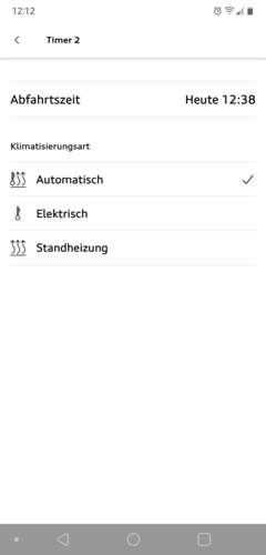

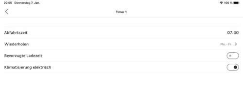

Man kann beim Ladetimer doch auch sagen, dass zu dem Termin auch gleich klimatisiert werden soll. Also 2 Timer sind nicht nötig.
Empirischer Versuch: Auto ist angesteckt und hat "sofortgeladen". Ladezustand 100%. Jetzt programmiere ich per App einen Timer mit Abfahrt in 30min und aktiviere den Schieber Klimatisierung. 30min würde die Sofortklimatisierung auch laufen.
Ergebnis: Die App meldet sofort "Zielladezustand erreicht", Laden wurde abgeschlossen. Es wird nix klimatisiert und auch der Akku nicht vorgewärmt. Das Auto fordert keine Ladung von der Ladestatation an. 🙁
Ja klar, wenn voll ist macht der _lade_timer nichts - ich habe das Gefühl mein Timer Use Case ist anders, eher so was wie “Morgen früh um 8 will ich los, da bitte voll und warm” - das klappt auch. Für Sachen in den nächsten 30 min nehm ich direkt Klima starten.
