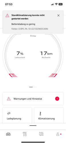

Hallo zusammen, hatte einer von Euch schonmal diese Fehlermeldung?
Ich kenne aus der Vergangenheit immer mal wieder tageweise Verbindungsprobleme mit dem Connect, war bisher schon bei mir immer mal alle paar Tage so, dass ich das Auto mal einige Stunden bis 1-2 Tage mal nicht erreichen konnte.
Was jetzt neu ist: Ich kann alle Details aus dem Auto abrufen, Ladestand aktualisiert sich etc.
Einzig die Klimatisierung kann ich seit inzwischen über 10 Tagen nicht mehr starten.

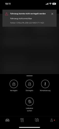

Bei mir steht nun in der Fehlermeldung dass das Fahrzeug nicht erreichbar sei.

Ja, wie gesagt, plötzlich über Nacht wieder alles möglich, nach ca. 8 Wochen ohne Verbindung. Hatte dieselbe Meldung wie du!
Also. Es muss unbedingt darauf gescheitet werden , dass der Audi Service Händler den neuen Hauptnutzer AUCH verifiziert. Das war bei mir noch nicht geschehen. Und nun funktioniert alles !!

Es gibt drei Kanäle für die Verifikation des Hauptbenutzers. E-Mail, Mobilnummer und Audi Partner. Alle Verifikationskanäle sind gleichgestellt (bis auf den Fall bei Benützung des Connect-Schlüssels). Wirklich relevant ist der 10-stellige Fahrzeug-Code am Schlüssel-Anhänger bzw. der Connect Card (der bei einem Fahrzeugverkauf dabei sein sollte).
Naja. Der Partner , den ich im System auch hinterlegt habe, hatte in sein System geschaut. Von meiner Seite hatte ich auch die Annahme , dass ich komplett verifiziert sei. Er sagte mir nur dass die letzte Freigabe vom Service noch nicht geschehen war.
So wars bei mir. Und alles Funktionen sind nun erfolgreich.
Parallel hatte ich aber auch das Cubic Datenvolumen für mich verifiziert. Aber das hat damit ja nichts zu tun …
am 11. Oktober 2022 um 15:29
Das kann schon sein. Diese letzte Stufe ist aber eigentlich nicht notwendig, ausser für den Connect-Schlüssel. Auf die Funktionalität der restlichen Connect-Dienste sollte es keinen Einfluss haben. Auf die Standklima auf keinen Fall (ist bekannterweise keine kritische Funktion).
Hallo zusammen, ab welchen Akkustand kann den die Standklima nicht mehr gestartet werden?
Wenn ich mich nicht irre unter 20%
