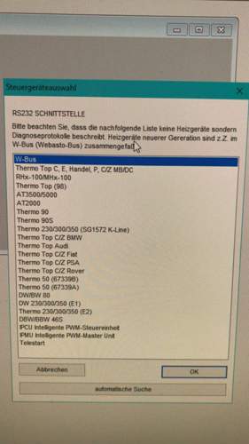

Ich habe die Thermo Top V Evo. Gefunden habe ich bisher nur die Software: "Webasto Thermo Test V2.13", die jedoch keine Evo listet, sondern "nur" die Thermo Top C und weitere.
Bild #210335111
Damit lese ich auch aus.
Leider kann ich dir dabei nicht weiterhelfen
Im Zweifel alle mal durchtickern. Hab sogar mit der alten v3.6 mal ne TT-V auslesen können. Ich glaub, die v4.13 war auch die letzte "freie". Wie ist deine SH eingebunden? Über BUS? Oder die Handelsversion mit Relais?

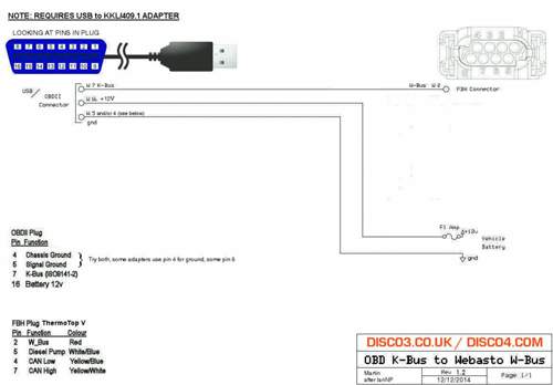

Du musst deine Diagnose-Leitung und entsprechend plus und Masse auf den Stecker bringen, dann kannst du sie auslesen.
Pin-Belegung kann ich dir bei Bedarf raussuchen.

Das Kabel wird vermutlich auch für W-Bus ab v4.0 gehen, oder? Das müsste ich mal rausfinden. Scheint ja sowieso K-Line zu sein (also W-Bus).
Am Auto wird irgendwo diese gelbe Diagnose-Leitung münden, muss ich mal gucken...
Ja das dürfte gehen meiner Meinung nach.
Hier die Belegung!
Fbh-to-obd2-rev-1
