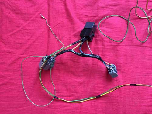

Was man dann braucht ist ein extra Kabelbaum der ein Relais enthält und zwischengesteckt wird am grauen Stecker neben das Gebläse und beim Zubehörstecker. Hintergrund ist, das beim x70 anders als im 850 das Gebläse und Leistungsregler nicht am Dauerplus angeschlossen sind. Die Aufgabe vom Relais ist diese 2 Komponente beim Betrieb der SH mit Strom zu versorgen. Das wird so ein SH Betrieb eher nicht wissen und die SH "klassisch anschließen" wo man dann nicht die Vorteile von der ECC nutzen wird. Hab das bereits schon gesehen. Das angehängte Bild zeigt diesen extra Kabelbaum.

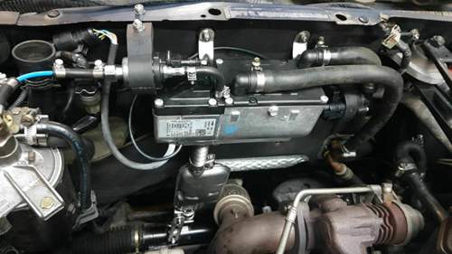

Ich habe mir daher eine andere Lösung gebaut: Ich habe die erste Stufe vom Zündschloss genommen. Dann sind einige weitere Verbraucher aktiv (aber nicht im Dauebetrieb) wie z.B. die Höhenverstellung der Scheinwerfer und noch ein paar mehr. Die Stromaufnahme ist aber zu vernachlässigen, sie ist kaum höher als wenn nur das Gebläse direkt angesteuert wird. Ich habe das gemessen. Durch diese Methode ist die Klimatronik voll funktionsfähig und man könnte sogar die Stellung "Auto" einstellen, wenn man sicher ist das die Batterie ausreichend ist vom Ladezustand, Größe und Alterung. Ich lasse aber normalerweise eine geringe Gebläsedrehzahl eingestellt am Schieberegler.

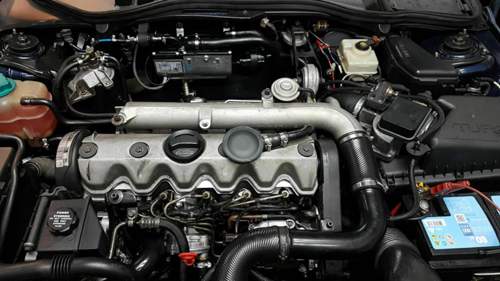

An meinem TDI habe ich übrigens die Batterie vergrößert, und musste dafür die Batterbefestigung (diese Plastikklammer) ändern. Ich habe nun eine längere Batterie verbaut, die bis genau an den Ansaugschnorchel vom Luftfilter geht.
Beim meinem XC bin ich noch nicht sicher wie ich es mache: Evtl. bekommt der eine Zweitbatterie. Es gibt viele preisgünstige schmalere Batterien bei japanischen Kleinwagen. Die könnte man im Kofferraum an der Seite befestigen. Der XC hat ja ohnehin serienmäßig diese Netztaschen auf jeder Seite. Die Teppichbezogene Holzverkleidung (nur eingerastet) sollte etwas stabiler im Auto befestigt werden (für den Fall eines Unfalls) und daran die Batterie befestigt.
Dann könnte die Hauptbatterie kleiner ausfallen, und würde Platz bringen die Standheizung neben die Batterie zu setzen. Ob ich es so mache oder die Heizung doch an die Spritzwand setze wie beim TDI (siehe Bilder oben) oder in das "Loch" unter der Batterie Nähe Getriebe weiß ich noch nicht.

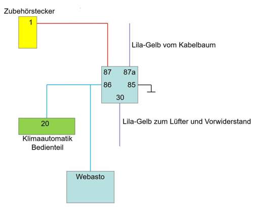

Hier wäre die Lösung die Volvo vorgesehen hat für x70:
Man durchtrennt die gelb lila Leitung die zum Gebläse und Leistungsregler geht. Diese versorgt beide Einheiten mit Strom. Bei x70 bekommen diese aber erst Strom auf Stufe 1 des Zündschlosses.
Daher geht die fahrzeugseitige Leitung in dem Trennrelais bei Klemme 87a. Vom Zubehörstecker holt man eine Leitung von Klemme 1 (Dauerplus) und verbindet diese mit Klemme 87 am Relais.
Klemme 30 vom Relais wird mit dem anderen Ende vom Kabel welches durchtrennt wurde.
Dann wird klemme 85 auf Masse gelegt.
Von der Standheizung wird die "Ausgangsleitung" die normalerweise in das Relais für den Lüfter geht auf Klemme 86 mit der Klemme 86 vom Relais verbunden und gleichzeitig auch mit dem ECC Bedienteil an Klemme 20.
Wenn die SH soweit ist, dann wird einmal das ECC Modul "geweckt" und zusätzlich das Relais aktiviert welches die Bauteile mit Strom versorgt. Wenn das Relais nicht wäre dann hätten alle Bauteile kein Strom um zu funktionieren.
Bei 850 ist das viel einfacher da die Bauteile an Dauerstrom hängen. Da reicht es die Leitung von der SH mit der A2 Klemme zu verbinden und schon funktioniert alles.

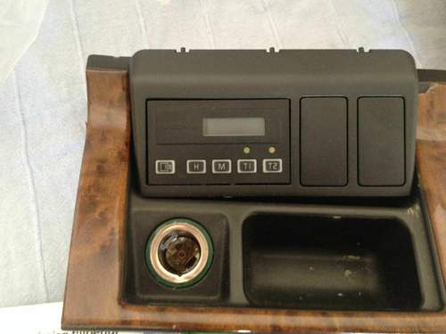

Was noch gut zu wissen wäre aus meiner Sicht. Die Volvo Standheizungen (Ardic von Eberspächer) werden von einer "Uhr" Timer 3 oder 4 bedient. Diese haben einen Vorteil gegenüber den Standard Uhren von Webasto z.B. und zwar dort stellt man ein wann man wegfahren möchte. Die Uhr hat ein eingebauten "Thermometer" und dieses steuert wann die SH anläuft damit der Wagen für die voreingestellte Uhrzeit warm ist. Bei der Webasto Uhr stellt man ein wann die SH starten soll. Somit ist die Volvo Lösung "flexibler" und reagiert besser auf die Temperatur unterschiede. Die Volvo Uhr funktioniert ohne Probleme auch mit Webasto Standheizungen (ThermoTop C in meinem Fall) und passt auch optisch besser 😉
ok Danke, werde ich mir ausdrucken.
Jetzt weiß ich auch warum es damals beim 855 so einfach war (das ich es mir nicht mal gemerkt habe) und letztes mal bei meinem V70 TDI nicht auf die Schnelle hin zu bekommen.
Das mit der Uhr ist auch interessant. Ein Bekannter hat die originale Heizung im V70 (Mj. 1999). Vielleicht läuft mir ja mal so ein Bedienteil über den Weg. Rein von der Funktion her benutze ich eigentlich immer nur die FFB, da ich die Heizung selten zur gleichen Uhrzeit benötige. Aber das originale Bedienteil sieht natürlich schick aus.

Beim v70 entfällt damit aber das praktische Münzfach. Da die Uhr dann an der Stelle sitzt.

ja, die 4 kW Version ist ausreichend. Habe diese sogar im V70 TDI (natürlich die Diesel-Variante, aber auch nur 4 kW).
1700 klingt ok, Du kannst mir hinterher gern mal Bilder machen vom Ergebnis.
