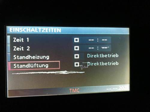

Ich habe im Menü die Möglichkeit, die Standheizung zu konfigurieren, sprich die Uhrzeiten einzustellen.
Wird bei mir also der Motor + Innenraum vorgewärmt (wenn es denn mal funktionieren würde) !? Eine Fernbedienung habe ich auch.

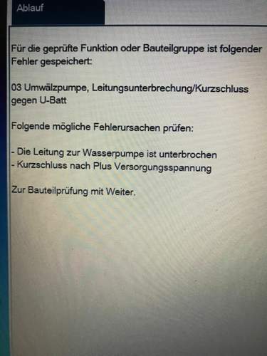

Anbei eine alte Fehleranalyse.
Es ist der Fehlercode 000003 STH: Umwälzpumpe

Nimm das Tool und laß Dir nen Prüfplan anzeigen.
Dann hast alle Infos zur defekten Pumpe.
Wechseln und erneut versuchen.
Die Frage ist, ob die wirklich defekt ist. Im Prüfplan ging es dann weiter mit: „Legen Sie direkt 12 Volt an die Wälzpumpe an“

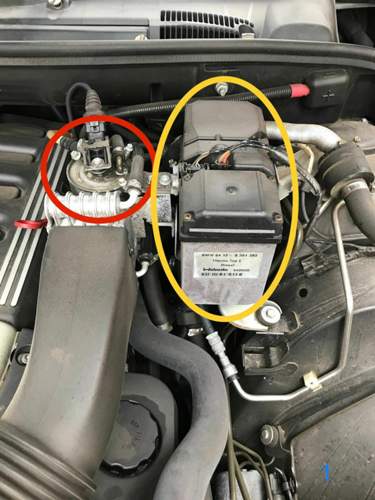

Per Rheingold habe ich einiges schalten und walten können. Einen Lüfter konnte ich ein und ausschalten und die Benzinpumpe (nicht der für den Tank) hat es geschafft zu klackern. Beim Thema „entsperren“ muss ich nochmal schauen, wo das versteckt ist.
Ich hatte mal vor geraumer Zeit Probleme mit der Batterie, die habe ich gewechselt. Es kann sein, dass die Standheizung vor dem Wechsel in den gesperrten Zustand gekommen ist. Muss also schon beim Vorbesitzer passiert sein, weil ich den Wagen mit der schwächelnden Batterie gekauft hatte.

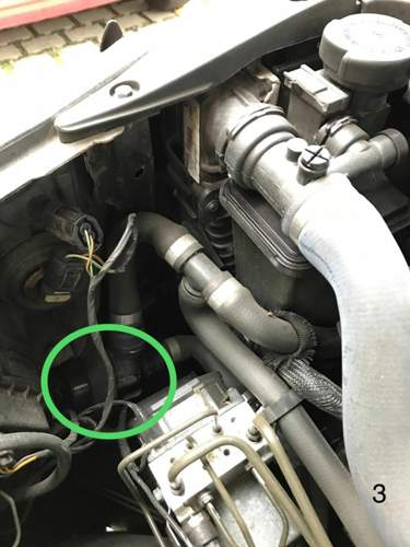

Auf dem ersten Bild ist gelb umkreist die Standheizung als Kapsel würde ich mal sagen. Rot umkreist muss die benzinpumpe sein. Bild zwei ist eine andere Sicht. Auf dem dritten Bild ist grün umkreist irgendein Teil, was ich nicht identifizieren kann. Es ist in der Nähe des Kühlers. Ist das die Zusatzwasserpumpe !?
Waren meine Aufzählungen korrekt !?

Ganz oben hatte ich auch ein Bild von meinem BC Menü eingefügt. Wenn ich bei Standheizung oder Lüftung den Haken setze, hört man nur bei der Lüftung etwas....die Standheizung springt nicht an. Die beiden Uhrzeiten, kann man erst gar nicht einstellen, also der Haken lässt sich nicht setzen.

Das passt nicht zusammen, wenn SH gesperrt kannst Du bei direktbetrieb normalerweise auch den Haken nicht setzen.
Bei den Uhrzeiten kannst den Haken nicht setzen da ja keine Uhrzeit eingestellt ist!
Standlüftung ist ein anderes Thema.
