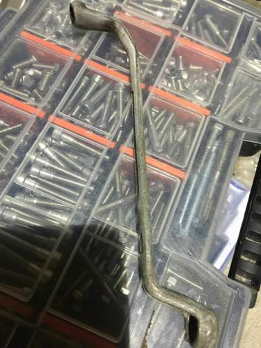

Habe den Schlüssel mal raus gesucht. Den habe ich extra so geboren das ich an die Schellen ran komme.
Welche Schraube oder Schelle ich als erstes abgeschraubt habe kann ich nicht mehr sagen.
MfG
Kann es sein das du da iwas verwechselst? Der Ringschlüssel scheint ein 16/17er zu sein, was willst du denn damit an der Zusatzwasserpumpe???? Die Schlauchschellen haben einen 7er Sechskant und vor allen nimmt man dazu eine Ratsche, wüsste nicht was ich da mit einem Ringschlüssel will.
Ist das nicht ein 11er? Sieht auf dem Foto so aus wenn man es vergroessert. 7mm Nuss und Ratsche. Fertig.
@bestesht schrieb am 16. November 2020 um 20:07:25 Uhr:
Der Ringschlüssel passt schon, ist KEIN 17/17er.
Mit der Ratsch bin ich bei mir nicht ran gekommen darum der Ringschlüssel
Sorry ich kann mir da nicht helfen... wenn ich den Griff des Schraubenkasten, die Schrauben darin, den Gewindebohrer im Vergleich nehme, sind das M8er Schrauben, die haben einen 13er Sechskant und der Ringschlüssel ist größer als 13....
Und genau deswegen hab ich eine komplett neue Standheizung geholt und bei meinen Schlosser einbauen lassen🙂 🙂
@bestesht schrieb am 16. November 2020 um 22:33:52 Uhr:
Meinst wirklich M8? Ich denke das ist max M6 und die hat 10mm Schluesselweite. Dann passt das mit dem 11er Schluessel. Aber am Ende ist es eh Wurst. Selbst der Schluessel waere zu gross.
