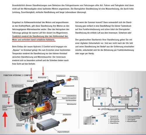

So, hier, wie versprochen, die Funktionsbeschreibung der STH im 212er.
Und hier noch wichtige Informationen

Jain, die STH läuft 5 Minuten länger als die eingestellte Abfahrtszeit. Wenn du diese Zeit mitrechnest, dann hast du eine Verlängerung. Ansonsten bleibt nur manuell starten.
Deinen Grund für die kurze Zeit verstehe ich, aber genau des ist der Grund warum der Motor nicht gewärmt wird. So schnell steigt die Kühlwassertemp nicht über 60° C (die Schwelle für den Umschalter).
Aber, wie ich inzwischen weiß, beim 213 gibt es diesen Umschalter nicht mehr, da wird also nie der Motor vorgewärmt. Auch soll, angeblich, der Verkaufstext von STH in "Kabinenheizung" (oder ähnlich) geändert werden. Den Sinn darin verstehe ich zwar nicht, es bleibt eine STH, mit weniger Umfang, aber egal.

Die STH kann man ruhig laufen lassen, auch wenn der Motor schon läuft. Dies hilft beim erwärmen des Motors, siehe auch PDF. Da steht auch wie die Steuerung sich dann verhält. Unabhängig vom Zeitfaktor läuft die STH bis eine bestimmte Temp erreicht ist und schaltet (erst) dann ab. Habe die genauen Werte nicht im Kopf, also bitte selber nachlesen. Da die hier veröffentlichte Beschreibung für den 218 ist und etwas vom 212 abweicht, habe ich mich gerade entschieden die 212er zu veröffentlichen wenn ich wieder am entsprechenden PC bin.
Ob es etwas, außer der Laufzeit und der Aktivierung im Sommer, gibt um das Leben der STH zu verlängern weiß ich nicht bzw. kann mich nicht erinnern mal was gelesen zu haben.
Übrigens, ich nutze seit einem 1/4 Jahrhundert STH und hatte nur bei der ersten, wegen Unwissenheit, Probleme mit einem "blinden", weil zugerußten, Flammwächter. Damals ging dies noch optisch, heute über die Temperatur in der Brennkammer (Glühstift ist auch Flammwächter).

ich habe heute bei -1°C Außentemperatur die Standheizung mit der FB 35 min vor Start eingeschaltet. Als ich eingestiegen bin, hat sie sich gleich einmal abgeschaltet "Batterie schwach" . Im Innenraum war es entsprechend warm, die Fenster sind bei dieser Außentemperatur schon nach ca. 10 min eisfrei.
An der Kühlwasseranzeige lag der Zeiger in der Ausgangsstellung bei 40° ganz unten an. Nach 500 m Fahrt wurden schon 50°C angezeigt, bis dahin habe ich die Temperatur verkehrsbedingt nicht beobachtet. Offenbar hat irgendwas vom Heizkreislauf auf den kleinen Kreislauf umgeschaltet, kann das sein ? Oder durch die Wasserpumpe wurde warmes Wasser zum Fühler gefördert ? Der große Kreislauf ist sowieso 20-30 min kalt.
@MiReu: es gibt irgendwo ein pdf für den W218 ? Bzw. bin gespannt auf das pdf vom W212.
