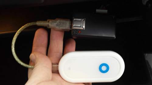

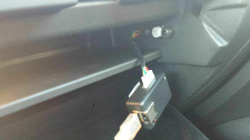

das telefonmodul ist jetzt eingebaut und funktioniert so wie ich es haben wollte 😁
es gab einige anpassungen noch zu machen was die verdrahtung und programmierung betrifft 😮 aber das wurde von meinem foh und dem chef der firma wiatec via telefon und mail gelöst 😉 mein foh hat sozusagen die entwicklungsarbeit gehabt, weil die das gerät vorher bei keinem opel ausprobiert hattem 😠 jetzt funktioniert das kleine gerät einwandfrei 😁
einbauzeit ca. 30 min 🙄
1 anruf - sth schaltet ein; 2. anruf - sth schaltet aus 😁
( kann aber auch über den orig. taster im handschuhfach ausgeschalten werden! ) 😛
kosten: 89.- für das steuergerät, 25.- euro für den stick falls man keinen zh hat und 1 mal im jahr 10.- für das aufrecht erhalten der telefonnummer. eine simkarte eines österreichischen anbieters hatte ich zh.!
gruss reini
ps: man kann zu dem steuergerät auch noch einen externer temperatursensor zur erfassung der temperatur mitbestellen und anschließen!

@Grafreini schrieb am 22. Januar 2016 um 11:10:30 Uhr:
Und woran kannst du den Status der STH erkennen?
3. Anruf bzw SMS.
ich brauch keine rückmeldung das die sth läuft. wer das aber haben will kann es so programmieren lassen, das man zb ein sms von der simkarte retour bekommt, das die sth eingeschalten wurde, die dauer oder temperatur usw.
mir reicht es, wenn ich beim ersten anruf "ein" freizeichen bekomme und die verbindung dann automatisch beendet wird. bei einem weiteren anruf bekomme ich "zwei" freizeichen, bevor die verbindung automatisch getrennt wird und das ist das zeichen, das die sth wieder ausgeschaltet wurde.
bei einem gespräch mit dem dr. wiatr sagte er mir, man kann das noch weiter ausweiten, je nach kundenwunsch......
