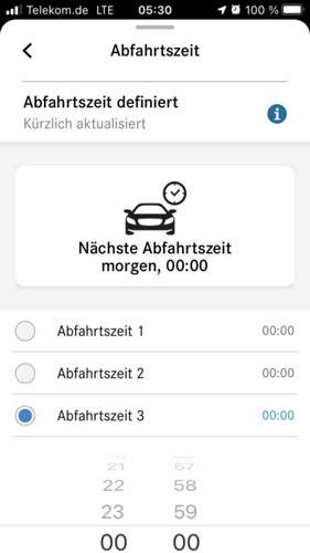

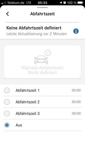

Wegen der App zur Einschaltung bzw. Programmierung der Standheizung:
Die App mit dem "Me"-Logo läuft wohl nicht mehr, denn es gibt eine neue "Mercedes me 2020" mit Stern-Logo im Play Store. Es erfolgt kein automatisches Update auf die neue App.
