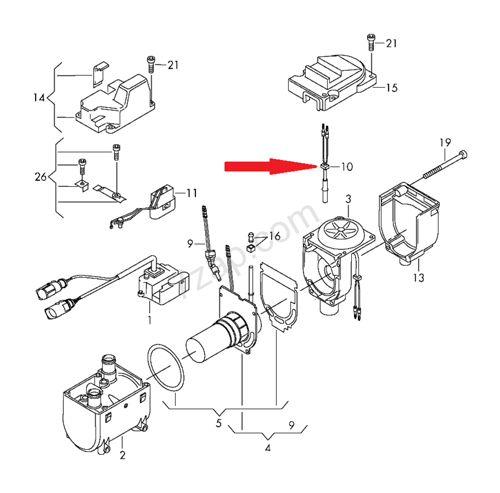

Guten Morgen,
ich habe Probleme mit der Standheizung eines Touaregs. Seit Kauf (wurde privat gekauft) funktioniert diese nicht. Bei betätigen des Handsenders blinkt die LED rot.
Auslesen des Fehlerspeichers ergab:
Fehlercode 1490 Flammwächter (Funktion fehlerhaft)
Fehlercode 2251 Heizgerät (verriegelt)
Hat jemand Erfahrungen mit dem Flammwächter? Mir sagt das Teil absolut nichts.
Das Heizgerät wird wohl aufgrund des Fehlers verriegelt sein.
Kann mir jemand etwas dazu sagen?
Liebe Grüße aus Dortmund
Daniel
[Von Motor-Talk aus dem Thema 'Standheizung' überführt.]

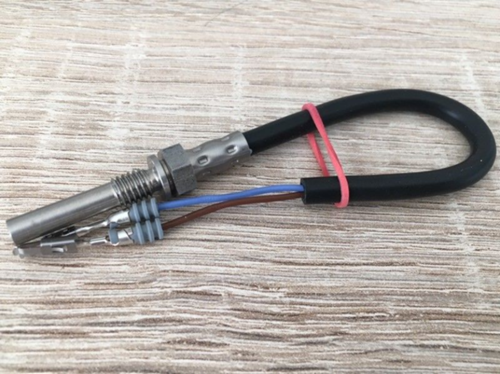

Hallo, der Flammwächter ist ein Sensor, der misst ob nach der Zündung Hitze in der Brennkammer entsteht. Vielleicht ein Kontaktproblem .
Grüße Hotti
Ist es denn möglich diesen einzeln zu tauschen?
Flammenwächter! Klick!
Besten Dank! Werde es mir nachher ansehen!
@FTR schrieb am 22. Januar 2019 um 11:52:05 Uhr:
Ja, 35 Euro.

Ich habe über Partslink keine passende Artikelnummer geschweige denn das Teil gefunden -.-
Welches MY hast du?
Doofe Frage, was meinst du mit MY? :-)
Abkürzug für Model Year!
Übersetzung auf Deutsch Modell Jahr!:D
8K0 963 533 siehe Bild unten.
1
Vielen Dank, war alles sehr hilfreich! Nun heißt es, tätig zu werden! Danke nochmal :-)
