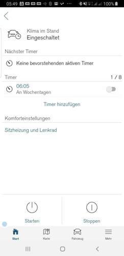

Der Kauf der Standheizung ohne Winterpaket macht nur für diejenigen Sinn, denen eine timerbasierte Steuerung ausreicht. Die Standheizung wird ohne Fernbedienung ausgeliefert und derzeit gibt es auch keine als Zubehör zu erwerben.
Die Fernsteuerung der Standheizung funktioniert nur mit der Option "Volvo On-Call" über eine App oder per SMS. In dem Fall hat das Winterpaket einen Preisvorteil von 270 Euro gegenüber den Einzelkomponenten...und man bekommt Lenkradheizung und Sitzheizung (hinten) dazu.

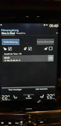

Immerhin konnte ich der hier im Forum geposteten Anleitung entnehmen, dass man jetzt einen Wochentimer hat.
Also das was jede Kleinstregeltechnik für 10€ seit Jahrzehnten liefert. Da kann man sich bei einem halbwegs geregelten Alltag schon mit behelfen.
Schade trotzdem, dass es eine schlüsselintegrierte Fernsteuerung wie bei meinem V60 nicht mehr gibt. Wenn VOC nun zuverlässig funktioniert und nicht mehr diese unangemssenen Folgekosten produziert: auch gut.

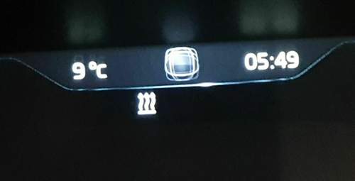

Standheizung mit timer (kraftstoffbetrieben) inkl. Vor? und Nachklimatisierung des innenraums per
Volvo on Call Smartphone App oder Menü
so steht es in der Preisliste. Was ist mit Nachklimatisierung gemeint ? Die normale 'Standheizung' kann aber nicht kühlen oder ? Bei den Hybriden ist das ja möglich...
Nachklimatisieren = Restwärme nutzen. Beim Hybriden ist das "Kühlen" nur auf die Außentemperatur möglich. d.H. bei 35 Grad und Auto steht in der Sonne und hat innen 60 Grad auf 35.
