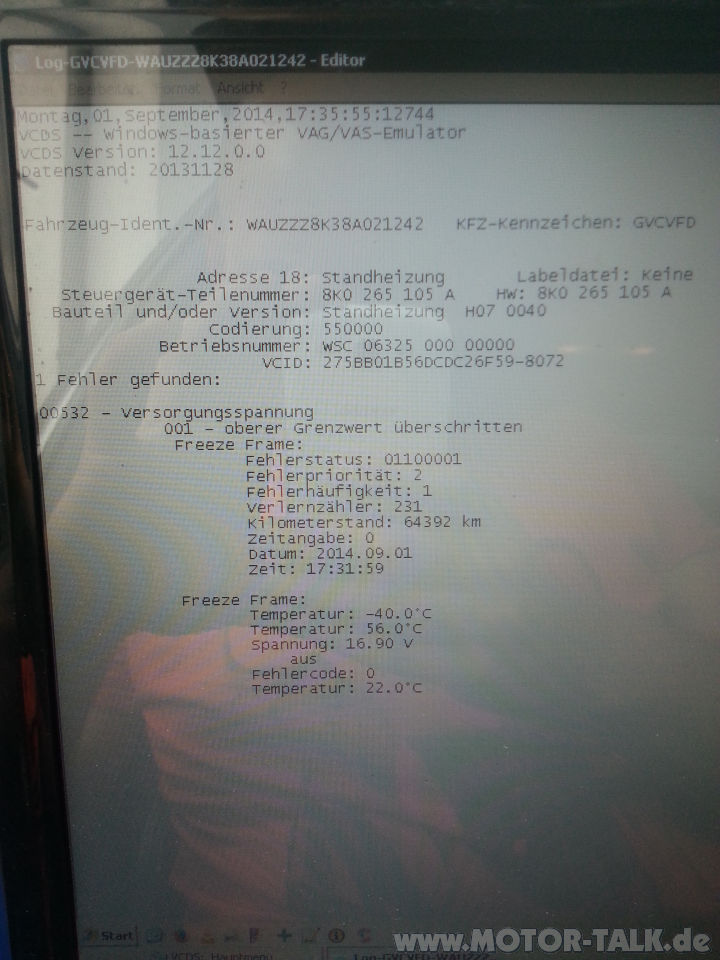

Meine Standheizung funzt nicht mehr. Lässt sich weder per VCDS noch per FFB starten. Anbei der Fehler. Geht leider nur als Bild. Überspannung 16.9V wie ist das möglich?
Habe den Thread durchgeblättert, welcher Kanal istr für das Entriegeln nötig ?
http://data.motor-talk.de/.../20140901-173735-6851303646877211046.jpg
mess mal Deine Ladespannung vom Generator,evtl.verabschiedet sich Dein Regler.Wobei bei der Spannung es noch andere Auswirkungen haben sollte...Aber mess erstmal...
