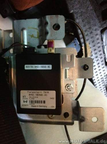

ich hole dieses Thema mal aus der Versenkung.
Ich habe im Evoque SI4 Benziner eine Standheizung ab Werk.
Und natürlich auch das Problem, dass die Standheizung nur 20 Minuten läuft, wenn man die Fernbedienung nutzt. (Bei Programmierung über den Touchscreen soll sie wohl auch bis zu 30 Minuten funktionieren...)
Wenn meine Recherche korrekt ist handelt es sich bei der ab Werk verbauten Standheizung um eine "webasto thermo top v" Standheizung. (Die thermo top v gibt es von Webasto für den Erstausrüster als Zuheizer und als Standheizung und darüber hinaus auch noch für jeden Automobilproduzenten in unterschiedlichen Ausführungen)
Nunja, das Hauptproblem für mich ist, dass die Funkfernbedienung eine zu geringe Reichweite hat. (Beim Wandern erst, 200 Meter vor dem Auto, da ist man schneller dort, wie die Heizung an geht)
Also habe mich umgeschaut, wie man die vorhandene Standheizung ergänzen kann um ein GSM-Empfangsmodul. (So kann man von überall mit Telefon die Standheizung starten)
Was ich aber überall lesen konnte war, dass die Ausführung als Standheizung immer eine vollwertige Hard- und Software enthält.
Damit sollte es leicht möglich sein, ein entsprechende Modul nachzurüsten, obwohl der Evoque Händler meinte, dass das Original Modul von Webasto nicht funktioniert. http://www.standheizung.de/.../thermo-call.html#c40452
Weit verbreitet ist wohl diese Bastellösung:
Man nehme ein (altes) Handy mit O2 O Tarif (keine Grundgebühr, kein aufladen, immer verfügbar) sowie ein 12V Ladekabel dafür.
Am Ohrhörerausgang schließe man eine elektronische Schaltung an, die sobald irgendein Ton raus kommt ein Relais anzieht. (gibt es bei Conrad und Co) (Danach programmiert man das Handy so, dass es nur bei Anrufen (oder Anrufen bekannter Nummern) läutet, NICHT aber bei SMS (insbesondere wenn man oft ins Ausland fährt und Willkommensnachrichten bekommt). - Ja das Läuten ist auch im Ohrhörer hörbar und zieht damit das Relais an - zumindest bei Nokia Handies. Zu-guter-Letzt öffnet man seine Fernbedienung (oder kauft dafür eine zweite) und verbindet die Kontakte für ON mit dem Relaisausgang.
Das Ganze schön in eine Schachtel verpackt und hinter die rechte Kofferaumabdeckung gesteckt (wo auch eine 12V Steckdose ist) leistet das Dinge gute Dienste.
Einfach "das Auto" anrufen, sobald es zu läuten beginnt weiss man die Heizung/Kühlung ist an (bzw wenn es nicht läutet, dass das Handy keinen Empfang hat). Da nie abgehoben wird, ist das ganze kostenfrei auch bei Benutzung im Ausland!
Auf der Suche nach alternativen bin ich auf das GSM Modul von Denhag gestoßen.

Ich habe jetzt einmal das Modul bestellt und will es ausprobieren. Wenn alles klappt, wie ich mir das vorstelle, dann lässt sich damit die Standheizung steuern _und_ die Laufzeit programmieren. (das geht auch mit dem Modul) Ich werde über Erfolg/Misserfolg berichten!
Am Wochenende war ich erst einmal auf der Suche nach dem Einbauort der Werksstandheizung. Etwas erstaunt war ich, dass diese nicht im Motorraum verbaut ist, sondern wohl hinter der Schmutzabdeckung im vorderen rechten Radkasten. (Zumindest dem hören nach)
Da ich kein gelernter Schrauber bin und eigentlich immer nur mit sauberen Händen arbeite, hatte ich gehofft, dass man leichter an die Standheizung kommt. Hat jemand schon mal die Standheizung aus/eingebaut und kann mir sagen welche Schrauben ich lösen muss um an die Kabel bzw Stecker zu kommen? Das würde sehr helfen.
Danke.
Der Einbau ist vollbracht. Alles funktioniert, wie auf der Homepage versprochen.

Einbau geht wie folgt:
- Rücksitze umklappen
- Hutablage ausbauen
- Bodenabdeckung Kofferraum raus nehmen
- Die Schutzleiste des Kofferraum Laderaum muss raus, ist nur geklippt. (Das ist die Leiste zwischen Stoßstange und Kofferraum)
- Die linke Schiene für die Verzurrösen muss raus (2 Schrauben T40))
- Unter der Schutzleiste des Laderaum kommt links eine kleine Schraube hervor, mit der die linke Seitenverkleidung verschraubt ist (T25)
- jetzt die linke Seitenverkleidung komplett lösen (ist nur geklippt)
- Stecker vom 12 V Anschluss ziehen und Abdeckung komplett weg legen.
- Zwischen Rücksitzlehnen Schloss und Radhaus befindet sich das Park-Distanz Steuergerät. Dieses Steuergerät ist mit einem Blech am Fahrzeug mit 3 Schrauben fest geschraubt. Das muss raus (3 x Muttern mit 10er Schlüssel lösen)
- Auf der Rückseite des PDC Steuergerätes befindet sich das original Webasto Funkschlüssel Empfangsmodul. (Ist mit einer Antenne und einem 3 adrigen Kabel an einem 6 poligen Stecker angeschlossen. (3 Adern für Dauerplus, Masse und W-BUS)
- 6 poligen Stecker trennen, Y- Kabel dazwischen. (Vorsicht 12 V Dauerplus)
- DANHAG Funkempfänger anschließen.
- Jetzt blinkt der Funkempfänger erstmal rot. Und nach 10 bis 20 sec grün. Damit ist er im GSM Netz erreichbar.
- nun mittels SMS den Empfänger Programieren. (siehe Anleitung)
- SMS verschicken und nach 10 sec. über Antwort SMS freuen.
- Standheizung anrufen.
- bei mir hat alles auf Anhieb funktioniert.
- jetzt alles wieder in umgekehrter Reihenfolge einbauen. (den DANHAG Empfänger mittels Kabelbinder gut fixieren, direkt auf dem PDC Modul ist genügend Platz)
Programmierung der Standheizung gelingt nun mittels SMS und kann zwischen 1-999 Minuten sein. Wobei nach 45 Minuten das Batterie Maximum im Evoque erreicht sein sollte...
Fotos vom Einbauchaos gibt es in der Anlage.
Original-funkempfaenger-webasto-rre
Kofferaum-links-offen
Pdc-modul-zwischen-linker-tuer-und-hinterem-radkasten
