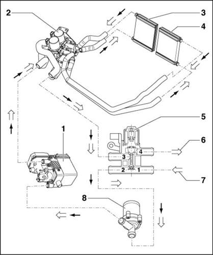

Das ist leider auch unvollstaendig.
Es gibt beim 4f eine Version die den Fahrgastraum und Motor waermt und auch die Version, die nur den Inneraum waermt und den Motor im Prinzip garnicht. Konnte man bei der einen Version auch im MMI direkt beeinflussen.
Ventil N279 ist der Schluessel.
Wurde u.a hier im Forum mal angesprochen.
Bei meinem Wagen wurde auch nur der Innenraum erwaermt und im MMI nichts waehlbar, bis ich das V279 als nicht verbaut codiert hatte und seit dem der Motor mit erwaermt wird.

Es ging um die zwei Varianten der SH, da "ptrolle" geschrieben hatte dass das Kühlmittel nur bedingt aufgeheizt wird.
Das stimmt so nicht!
Die Wärme wird wie in punkt 1 beschrieben dem aufgeheizten Kühlmittel entnommen. Dieses wird auf bis zu 80°C aufgeheizt.
Manche Fahrzeuge haben ein umschaltventil (nicht nur der 4F)das einen kleinen(SH, Wärmetauscher) bzw großen kühlmittelkreislauf(SH, Wärmetauscher, Motor) zuschaltet!
Der Zweck des Ventiles ist in dem kleinen Kühlmittelkreislauf das Kühlmittel schnell aufzuheizen und den Innenraum schnell aufzuwärmen(bei Fahrzeugen mit größerem Innenraum)
Wer lieber einen warmen Motor hat und nicht so einen warmen Innenraum bzw. die SH länger laufen lassen will/ muss um die Scheiben zu enteisen oder entsprechend warmen Innenraum haben will, muss dieses Ventil dementsprechend Codieren bzw. ausschalten.

Sorry, du liegst falsch! Der Kreislauf der Standheizung hat nicht direkt etwas mit dem kleinen Kreislauf des Motors zu tun!
Warum Zitierst du einen Beitrag wenn du auf diesen direkt antwortest, das macht das Forum unübersichtlich?
Zu deinem Kommentar @Neevok!
Ich habe ein Bild mit der Einbindung der SH in den Kühlmittelkreislauf angehängt.
Position 1 ist die SH
Position 2 Ventileinheit
Position 3+4 rechter und linker WT
Position 5 Absperrventil
Position 6 ist der Rücklauf zum Motor!
Position 7 ist der Vorlauf von dem Motor!
Position 8 Umwälzpumpe
Nun erklär mir bitte wie der Kühlmittelkreislauf der SH nichts bzw nicht direkt mit dem Kühlmittelkreislauf vom Motor zu tun haben soll!
SH
edit, weil nochmal nachgedacht!
Gute Entscheidung!
Hast mich zwar nicht als Dumm bezeichnet, aber angedeutet und zum Schluss hast du es doch so beschreiben wie ich es versucht habe zu erklären wie die SH im Kühlmittelkreislauf mit dem Umschaltventil V279 eingebunden ist!
