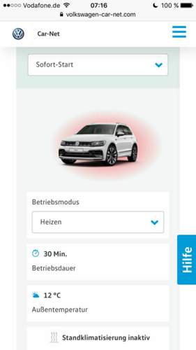

@BamBam_86 schrieb am 14. September 2017 um 10:47:45 Uhr:
Hab ich noch nicht ausprobiert. Man kann aber den Modus zwischen Heizen und Lüften online auswählen.
sicher? Im Demomdus der App sehe ich die Option leider nicht...
In der App gibt es die Auswahlmöglichkeit auch nicht. Aber im Car-Net Portal online. Kann nachher mal einen Screenshot posten
achso! Also loggst du dich per Browser ein um sie zu steuern?
Nope. Aber im Sommer kann man ja die meiste Zeit auf Lüften stehen lassen. Glaub kaum, dass man im Sommer die Heizung braucht. Und zur aktuellen Jahreszeit stellst halt um auf heizen.
@BamBam_86
Machst du noch einen Screenshot?
Bei meinem GTE stelle ich nur die Zieltemperatur ein und das Auto entscheidet zwischen heizen und kühlen je nach Temperatur.
Was passiert bei der Tiguan-Heizung mit Lüftungsfunktion, wenn du bei z.b. 30 Grad Außentemperatur im Auto auf der Heizung 24 Grad eingestellt hast? Wird dann nicht gelüftet?
So sieht es im Car-Net Portal aus.
Sehr gut! Danke
