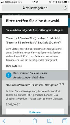

Ich kann Security & Service plus nicht ordern.
Warum?

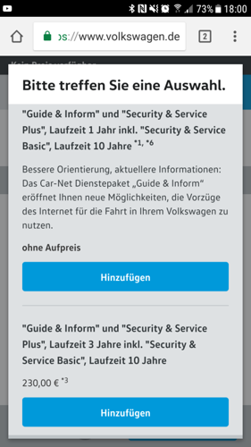

Wahrscheinlich nach dem Businesspaket die falsche Option ausgewählt... er fragt was du dann noch zusätzlich willst bzw. nehmen musst... da einfach alles für 3 Jahre wählen. Du hast einfach nur Guide und Inform für 1 Jahr genommen! Du musst dann schon genau hin schauen was du anklickst!
Businesspaket abwählen und wenn er dann fragt Guide und Inform abwählen und danach das Komplettpaket für 230€ nehmen!
Leute lest euch alles ganz genau durch! Sämtliche Infotexte und Kleingedrucktes. Alles was der Konfigurator euch vorschlägt...

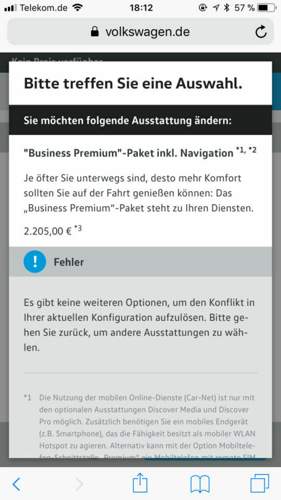

Dann kommt aber ein Fehler
Dann mach deine Konfiguration nochmal komplett neu... bei mir funktioniert das beim konfigurieren
Ok ich teste es mal, Danke.
