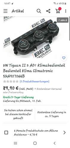

Vermutlich wirst du das Bedienteil für die Klimaanlage tauschen müssen.
Da ist die Taste für den Direktstart drin.
Ob du evtl. auch noch irgendwelche Steuergeräte tauschen musst kann ich dir nicht sagen.
Gruß m_driver

Die Restwärmefunktion geht ohne Zündung, einfach nur die REST Taste am Klimabedienteil (VFL) drücken und schon hat hat man noch für einige Minuten warme Luft im Auto. Beim Diesel gibts dafür noch eine extra elektrische WaPu. Bei manchen TSI soll das auch funktionieren, bei meinen 2.0 TSI von 2016 hält die warme Luft nur ca. 15 Sekunden. Also bei mir nix mit Restwärme :(
