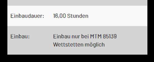

Interessant ist, das in der Einbauanleitung, die du hier teilweise gepostet hast, eine Einbauzeit von 8,5 Std. angegeben wird, MTM in seinem Angebot aber 16 Std. angibt (siehe Anhang).
Mtm
Die angegeben Zeiten gelten stets für 1 Monteur und sind realistisch, wie gesagt, das ist kalkulationsgrundlage. IdR. Kalkuliert man 0,5 Stunden mehr als von Webasto angegeben, denn das Zeug muss bestellt, das Auto in die Werkstatt gefahren und auf die Hebebühne gestellt werden und anschließend muss es auch wieder raus auf den Parkplatz, nach eine Funktionskontrolle versteht sich.
Aber die Zeit zu verdoppeln ist ungewöhnlich. Vermutlich ein Fehler?
Ich keine kein einziges Auto, wo man auch nur Ansatzweise 16 Stunden benötigen würde. Keine Ahnung wie die darauf kommen, vielleicht mit Wagenheber und Handbohrer :D
Beim "R" wurde/wird ab Werk keine Standheizung ab Werk angeboten. An der üblichen Einbaustelle soll hier was "anderes" verbaut sein (Öl-Kühler oder sonst was..). Deshalb muss die Standheizung wo anders montiert werden. Warum MTM aber den Preis dann auch bei den anderen Tigern aufruft...keine Ahnung.
