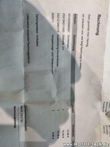

ich wollte die Tage bei Impek die erforderlichen Ersatzteile bestellen, da ich aber den "Kerzenstutzen" auf deren Seite nicht gefunden habe, habe ich denen mal ne Mail geschickt. Zurück kam, das sie die Ausführungsnummer der STH bräuchten. Nun steht aber in der Beifahrertür eben diese Nummer NICHT drin. Sind im Vectra C immer die gleichen verbaut worden und kann mir jemand von euch behilflich sein?
Vielen Dank!
Olli
was meinst Du mit " Kerzenstutzen" ???
Kerzenstutzen ist eigentlich das Teil mit dem Anschluß der Spritleitung, da wo die Kerze eingeschraubt wird.
Wenn Du die Auskleidung Kerzenstutzen = Flammsieb meinst, siehe Anhang, Rechnung Impek von 11/2012
