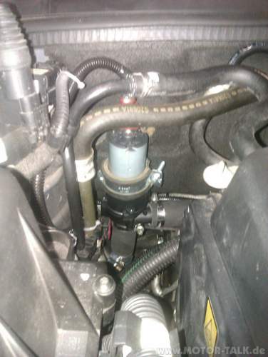

Heute ist die Pumpe schon gekommen. Werde mir morgen gleich ein paar Stücke Wasserschlauch und den 18/20mm Adapter zulegen und einen geeigneten Halter für die Pumpe.
@ulridos:
Bei dir hast du die Wasserpumpe nicht am Heizgerät sondern oben drüber an die Spritzwand montiert, habe ich das richtig verstanden?
Der Anleitung entnehme ich, das Kammer 10 und 11 für die Pumpe sind. Jedoch wird das anschließen nur durch Kabelfarben erklärt. Welche Kammer am Heizgerätestecker ist den + bzw. -?
Und noch mal zum Verständnis: Der obere Ausgang aus dem Heizgerät (der, der gerade raus kommt) geht auf die Saugseite der Pumpe. Und der Pumpenausgang geht auf eine Seite des Wärmetauschers (Innenraum).
Der abgewinkelte Stutzen (unten) am Heizgerät sowie der zweite Anschluss des Wärmetauschers (Innenraum) führt zum Fahrzeugmotor.
ja, Pumpe oberhalb an die Spritzwand mit Rohrschelle http://www.ebay.de/.../150889636782?...
Musst halt ein Loch bohren und vom Pollenfilter her festschrauben . Pumpe mit Kabelanschluß nach oben .
Klemme11 ist +
Klemme 10 ist - für Wasserpumpe
Wasseranschluß hast Du korrekt wiedergegeben .
Da ich nicht umgerüstet , sondern nachgerüstet habe , musste ich vorhandene Schläcuche durchtrennen und verbinden .... deshalb die Adapter.
Inwieweit Du bei der Umrüstung evtl nur den oberen Schlauch am ZH abnehmen und vielleicht nur kürzen musst um den an die Pumpe zu bekommen , kann ich leider nicht beurteilen
Diese Rohrschellen bekomm ich ja vom Gas-/Wasser Installateur meines Vertrauens. Die Befestigung für die Pumpe ist soweit nun klar.
Klemme 10 (-) und Klemme 11 (+), ist somit auch geklärt.
Stimmt, der untere Schlauch der SH bleibt dann quasi "unberührt". In den oberen Schlauch (geht jetzt wohl von SH zu Wärmetauscher) muß ich dann die Pumpe setzen. In der Theorie ganz easy, hoffe nur dass ich dann nicht irgendwelche unerwarteten Adapter benötige.
So geschafft, die Pumpe ist nun verbaut und angeschlossen. Habe während der Arbeit zwei Mal wegfahren müssen um mir Material zu besorgen.
Also in dieser Eberspächer Anleitung sieht alles viel einfacher aus, wie es tatsächlich ist.
Zum einen ein 1m Stück Wasserschlauch (Zubehör), zwei Schlauch-Verbinder aus dem Baumarkt (um den alten Schlauch mit dem neuen adaptieren zu können. Und die Mikro Pins für den Stecker in der STH.
Die Pins habe ich bei VW geholt, dort bekommt man die auf ein ca. 30cm langes Kabel bereits fertig aufgecrimpt. Dachte, das ist bei den Mini-Pins die bessere Lösung als selbst machen. Sollte einer die Teile Nr. für dieses Kabel benötigen kann ich diese einstellen.
Den Stecker für die E-WaPu habe ich mir samt Pins beim Bosch-Dienst geholt und selbst aufgecrimpt. Meine Pumpe hat folgenden Stecker: http://bilder.adaptershop.de/eBayBilder/16_Kabelbaum/960004-VW-1J0973722-H8-Stecker.jpg . Natürlich habe ich einen Falsch codierten Stecker bekommen, konnte aber an der Pumpe eine Ecke weg schleifen um ihn passend zu machen.
Beim Ausbau habe ich nur die Diesel Leitung beschädigt. Mir ist der 3mm Kunststoff-Schlauch (90° abgewinkelt an der Kupplung) abgebrochen. Konnte ich aber instand setzen.
Das Kabel aus dem Heizgerät habe ich direkt über dem bereits rausführenden Kabel durchgeführt. Ein 6mm Loch in den Guss-Deckel gebohrt und mit Dichtmasse wieder verschlossen. Das Kabel mit flexiblem Kabelkanal ummantelt und entlang dem anderen Kabelstrang verlegt.
Habe mal zwei Bilder gemacht, wo die Pumpe jetzt sitzt. Hoffe man kann es erkennen. Ist über dem Heizgerät an die Spritzwand geschraubt.
Den unteren Wasserschlauch konnte ich unverändert behalten.
Versuche gleich am Montag einen Opel-Händler bezüglich der Programmierung aufzusuchen. Sollte das alles klappen, kann ich demnächst an die Handy-Steuerung gehen.
Nochmals vielen Dank für die Unterstützung, ohne wäre ich wohl nie so günstig davon gekommen.
