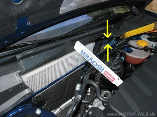

nicht verbaut oder nicht freigeschalten? was kann man da machen??
Gehe mal davon aus, daß Du keinen Luftgütesensor verbaut hast.
Kannst natürlich nachsehen, daß Ding sitzt etwa mittig zwischen den beiden Scheibenwischern. Von der Klappe für den Innenraumfilter kann man es gut sehen.
2006-10-01-18-39-img-0307-luftguetesensor
2006-10-01-18-38-luftguetesensor
habe nachgesehen, habe den sensor nicht... aber der stecker ist schon vorhanden... zumindest ist dort in der nähe ein stecker festgetapt... was kostet die nachrüstung, bzw was bringt diese... lohnt sich das überhaupt?
