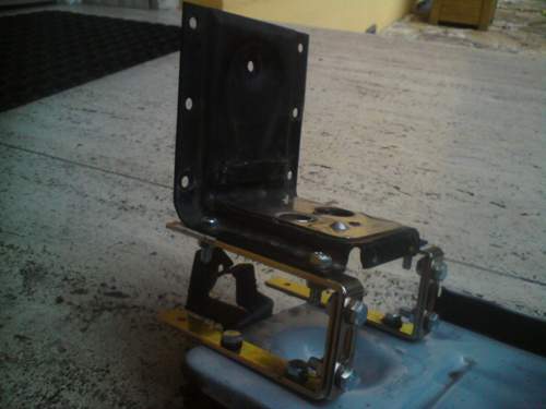

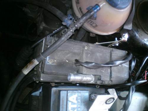

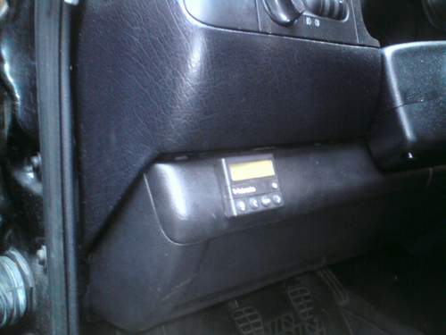

Was ich bisher eingebaut habe:
Die Vorwahluhr und das Heizgerät. (Siehe Foto)
Kann im Moment noch nicht weitermachen, da ich auf Teile warte.

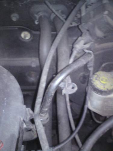

Foto 4 zeigt die Kühlschläuche. Liege ich richtig, dass ich am Schlauch zum Innenraum an Punkt "1" abtrenne und mit der SH verbinde?
Und schließlich den Ausgang von der SH noch an den verbliebenen, offenen Schlauch hänge?
Du hattest mir schon darauf ne Anwort gegeben, will mir nur sicher gehen, dass es auch stimmt :)

Auf dem Bild kann ich leider nicht erkenne, ob es der richtig Schlauch ist.
Es führen zwei Schläuche durch die Spritzwand. Auf beiden sollte ein Pfeil für die Richtung zu sehen sein. Den der reingeht musst du durchschneiden und dort die Standheizung einschleifen. Und zwar so, dass das erhitzte Wasser erst in den Innenraum geleitet wird.
Am besten du machst mal ein Bild von weiter weg, dann kann ich das besser erkennen.

Ich weiß jetzt,welchen du meinst,werd morgen aber trotzdem noch ein Foto machen.Sollen ja alle wissen;)

.... ich dachte ich wüsste es.
Pfeile sind keine drauf?!?
Der rechte Schlauch auf Bild1 ist auf Bild2 der mit "M0" - Markierung.
Meiner Meinung nach wird auch Schlauch M0 beim Motorstart eher warm wie der andere.
Ich bin grad richtig verunsichert, welcher von den beiden nun der richtige ist.

Hm... dann halt ohne Pfeile.
Du musst den rechten der beiden Schläuche trennen. Wichtig hierbei ist, dass du an der richtigen Stelle trennst, um die vorhandenen Biegungen nutzen zu können.
Auf den Seiten 9 und 10 der Datei, die ich dir geschickt habe, ist das auch ganz gut zu erkennen. Besonders auf Bild 25 der Anleitung was ich mit den Biegungen meinte.

So, für heute bin ich fertig.
Muss nur noch die Benzinleitungen anschließen.
Frage: Ich hab das Kühlsystem neu befüllt und auch entlüftet. Vorhin hab ich die Uhr angeschlossen und mal auf das Heizsymbol gedrückt. Es kommt nur ein kurzes Summen und das wars. Müsste nicht die Wapu der SH laufen? (klar, Benzinanschluss fehlt, aber Pumpe müsste ja trotzdem laufen?)
Hm, gibts eigentlich Ersatzteile für ne Bw50?
Wenn ja, woher? (ausser http://www.shop.rd-automobile.de , die sind sehr teuer!)
So, nun ist alles ausser Lüfter angeschlossen.
Wenn ich nun das Heizsymbol drücke, kommt ein kurzes, leicht knarzendes Geräusch von der Heizung und das wars.
Was könnte der Fehler sein?
