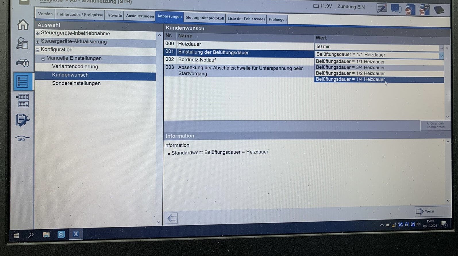

Kennt einer die Logik der Einstellungen der Lüftungsdauer im Xentry? Ich habe die Einstellung auf 1/4 gesetzt.
Meinem Verständnis nach entspricht so die Lüftungsdauer nur 1/4 der gesamten Heizdauer. Also bei 50 Minuten etwa nur 12,5 Minuten Lüftungsdauer.
Leider erkenne ich keinen Unterschied, die Lüftung scheint dennoch dauernd zu laufen……
Ich beabsichtige das der Motor stärker vorgeheizt wird. Um die 0 Grad wird nach 50 Minuten Heizzeit nur bis 50 Grad vorgewärmt. Wenn es Wärmer ist, sind manchmal auch 70 Grad drin.
Durch die Lüftung geht schon recht viel Wärme verloren,
Mir wäre es lieber wenn der Motor maximal vorgewärmt wird, die Warmlaufphase verkürzt sich dadurch enorm.
Leider kann nicht einfach das Bedienteil auf “off“ gesetzt werden. Die Lüftung läuft trotzdem wenn die STH gestartet wird.
