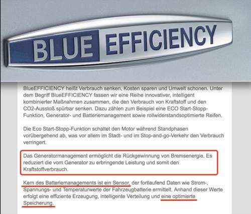

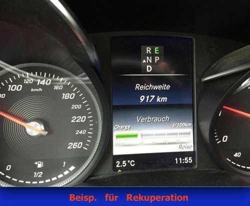

Um einen Bleiakku möglichst viele Jahre optimal zu nutzen, sollte dieser mögl. oft im 100 % Ladezustand verharren. (nur durch manuelles Nachladen erreichbar ! )
Sämtl. neueren Fahrzeuge mit Euro 6 sind leider auf ökolog. Lademanagment mit Energie-Rückgewinnung
(Rekuperation) ausgelegt, somit mind. 2/3 des Jahres ist hier der Starter-Akku max. 90 % zu jedem Fahrtende nur teilgeladen.
Die schädliche Sulfatierung ist dadurch in den Ruhephasen leicht erhöht - gegenüber einem 100 % voll aufgeladenem Bleiakku mit > 12,80 V Ruhespannung.
Das ganze Gegenteil hierzu sind die künftigen Lithium-Ionen-Akkus, welche mit nur ca. 80 % Ladezustand ihre max. Lebensdauer von geplanten fast 10 Jahren erreichen. ( sollen)
Sulfatierung und Memory-Effekt gehören dann ebenfalls der Vergangenheit an.

Rekuperation /Generatormanagment
BlueTec
Bildschirmfoto-2019-12-26-um-22-31
