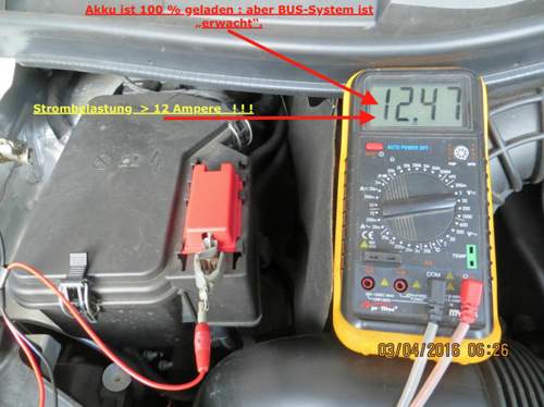

Zur Fehlersuche:

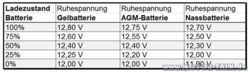

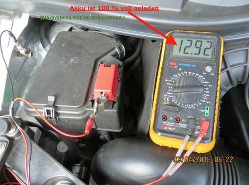

Die Ruhe-Spannung vorn an den Starthilfspunkten -mittels deinem Meßadapt. bei ges. verschlossenem Fhrzg.
nach > 1h Ruhezeit (Motorhaube bleibt offen) bitte mal hier benennen.
Soll:
muß deutlich über 12,80 V liegen !
BUS schläft
BUS erwacht
Richtwerte

Ruhespannung an den Starthilfepunkten gemessen:
* nach 1h: 12,73V
* nach 2h: 12,73V
* nach 4h: 12,70V (Nachtrag)
Ich werde jetzt noch weitere Messungen machen (und morgen Früh vor Fahrtantritt)....

Messwert heute (nach 10h Ruhe): 12,63V.

Nicht in Ordnung ist deine Ruhespannung von 12,63 Volt. Der Akku hat damit keine Volladung bekommen bzw. es liegt ein deutlich zu hoher Ruhestrom im Fhrzg. vor:

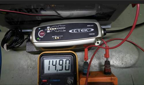

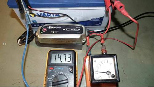

kleine Frage zum Laden der Batterie. Habe das obligatorische "Batterie zu schwach Problem" und gerade mein Ctek MXS 5.0 drangehängt. Mich irritiert etwas, dass sich der Modus nicht verändern lässt, also drücke ich die MODE-Taste passiert nichts. Es läd jetzt also im Modus für Normalbatterien und nicht im AGM- Modus. Ist das ok so, oder nicht?

Bedienungsanleitung habe ich gelesen. Also ich kann die MODE-Taste so oft drücken wie ich will, die Anzeige ändert sich nicht und bleibt auf "Normale Batterien" stehen.
Hast du auch die MODE-Taste gedrückt - wenn nur das CTEK am Netz angeschlossen ist - und die Ladekabel noch nicht am Akku klemmen ?
Dann wird 6-8 x gedrückt, bis die richtige Einstellung passt.
Der einf. Modus bringt etwa 0,3 Volt weniger Ladespannung als der übliche AGM-Modus ... nur hier wird der Akku richtig vollgeladen - etwa 14,7 bis 14,9 Volt
( im einf. Modus nur 14,4 etwa.
Normal
Für AGM erhöht

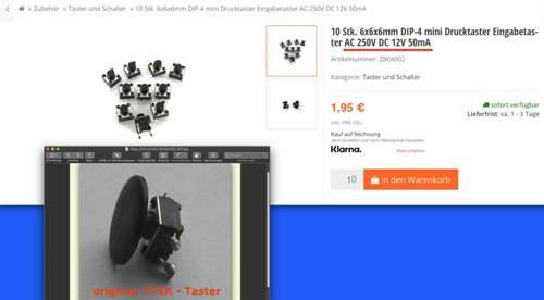

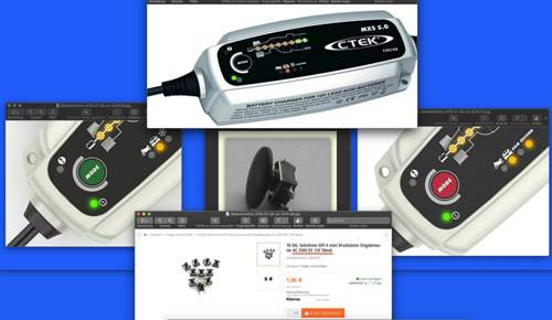

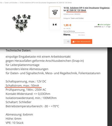

Nachtrag zum CTEK - Ladegerät:
Der im verschlossenem -wasserdicht ! - verklebten Ladegerät verwendete Mini-Taster, ist m.Mng. nach ein Beisp. für geplante Obsoleszenz:
Begründung:
Lt. Manual wird das CTEK-Ladegerät zuerst sekundärseitig auf den Akku angeschlossen und erst dann mit dem Stromnetz gekoppelt.
Wird nun unter Last der MODE-Taster betätigt, so sind die primären AC- Schaltströme über den Mini-Taster je nach L.-Stufe von ca. 200 mA bis 570 mA gegeben, lt. Datenblatt ist aber dieser Taster nur bis 50 mA freigegeben !
Mein Vorschlag:
Das CTEK wird primärseitig mit dem 230 V -Netz gekoppelt ... nun wird der gewünschte Lade-Modus "eingetastet", dabei fließt über den MINI-Taster ein konstanter AC-Strom von nur 21 mA.
Somit wird der für den Kunden unzugängliche Taster geschont und er wird seine geplante Lebensdauer mit Sicherheit erreichen.
