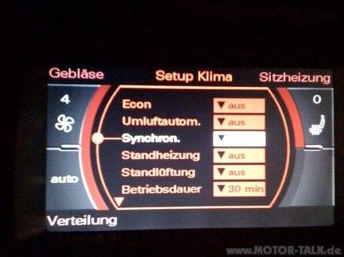

hast Du mal in den Punkt Klimaanlagensteuerung gesehen?
Auch ich hatte anfänglich meine Schwierigkeiten die Standheizung übers MMI zu "finden" - habe diese sodann im Bereich des Bedienfeldes der Klimaanlage gefunden.
Mach doch mal ein Bild für hier. 😉

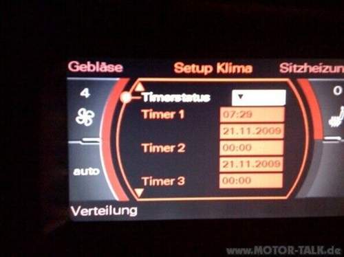

am Klimabedienteil befindet sich ein Knopf "Setup" - diesn drücken, dann geht die im Bildanhang ersichtliche Maske im Bildschirm an, dort dann über den Knopf des Klimabedienteils auf Standheizung "rollen" sowie drücken, um sodann Veränderungen vorzunehmen.
War grad mal draussen am Auto....😁
Foto-2
Foto-1

Bei mir ist kein eintrag im Klimasetup-Menu.
Ich habe auch im Handbuch nachgesehen wie ich die SH einstellen könnte.
Kann es sein dass bei der programmierung "übersehen" wurde den Menupunkt hinzuzufügen?
