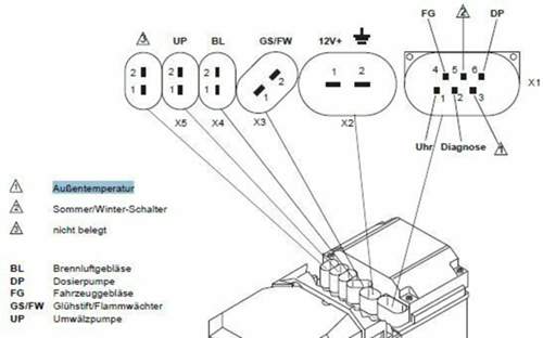

Die VW Zuheizer von Webasto sind bei VW über den Can Bus gesteuert (Denk ich wenigstens) Dennoch liegt meines wissens bei VW im Benziner wie auch beim Diesel bei Pin3 des Standheizungssteckers eine Temperatur information an. (Kommt vom KI oder Temp. Fühler - keine Ahnung)
Wenn also auf Pin3 am Steuergerät des Zuheizers ein Temp.Info >4° Celsius anliegen würde, sollte die Zusatzheizung auch nicht laufen. Bin ich da falsch?
1) <= 5C
Nein es liegt nirgendwo irgendein temperatursensor an.
Danke für Info...also <=5°.
Es bleibt für mich aber noch die Frage woher die Temp.Info kommt? Denke mal von einem Aussentemp.-Fühler. Vielleicht nicht direkt, sondern über das KI oder was weis ich.

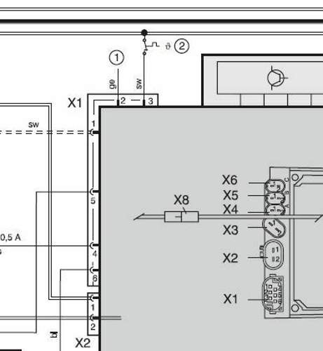

In der Anlage Bilder von der Schaltung eines VW-verbauten Webasto Zuheizers. Dabei ist im 2 Bild unter "X1" der 6 pollige Stecker abgebildet. Bei Pin3 geht ein Kabel zu einem Schalter "2" der in der Legende als Aussentemperatur erklärt wird. Kann mir jemand sagen wie das funktioniert?
Meine Logik ist (vielleicht auch falsch) dass wenn diese Leitung auf Pin3 ein Signal in Form von positiver Spannung bekommt (Temp. abhängig <=5°) dann wird die Zuheizerfunktion aktiv. Keine Spannung kein Zuheizbetrieb. Unabhängig von einem Benzin oder Dieselfahrzeug. (Nur bei VW Zuheizern so?)
Webasto-anschluss
Stromplan
Ich denke du schaust dir Stromlaufpläne von einer Webasto Standheizung und nicht von einer VW Standheizung an. Teile des Steuergerätes sind anders, u.a. auch die Steckerbelegung.
Wenn man einfach nur an einen bestimmten Eingang ein einfaches Signal legen müsste, hätte Bronken sicherlich keine aufwändige Box gebaut die entsprechende Nachrichten auf dem CAN versendet um den Zuheizerbetrieb zu verhindern.
Ich finde man kann mit dem Zuheizerbetrieb beim Diesel leben, man muss eben die Heizung schon min. 10min vor der Fahrt anschmeißen und eben mal min. 15-20min am Stück laufen lassen. Und wer nur Kurzstrecke fährt und dann damit seine Batterie leersaugt, der ist wohl mit einem Diesel im allgemeinen schlecht beraten. Beim Benziner ist, denke ich, das Problem mit dem Verrußen nicht ganz so schlimm.
Es gibt aber nunmal keinen Temperatursensor für die Standheizung.
Der normale Ausstemp fühler ist am Ki angeschlossen und das ki misst. Sendet dann per Broadcast auf can. Nein den Fühler sollte man NICHT verbasteln dann hat der Rest vom Fahrzeug auch falsche Daten
