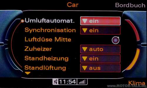

habe heute was komisches erlebt. Wollte einen gebrauchten a6 2,7 tdi großes Navi Probe fahren. HAbe erstmall in den MMI NAVIDISPLAY übrigens das große schon rum gedrückt und aufmall kommt die Funktion Stadheizung, ich konnte da auch eine Zeit einstellen, eine Fernbedingung gab es auch nicht. Als Ausstatung wurde nicht Standheizung angegeben. Das ist ein Audi Händler dieser würde so was doch nicht vergessen. AUf meiner Nachfrage hin sagte er nochmalls das da keine vorhanden ist, es soll nur so eine Zusatzheizung im Winter sein, damit der Wagen schneller warm wird. Ist das wirklich so. Ich dachte wenn es im Display steht, dann gibt es die auch??? Ausserdem wie überprüfe ich die home come und living funktion habe die beides eingeschaltet lich auf auto geschaltet jedoch brennta kein licht beim verlassen des Autos auch als ich es wieder öffnete brannte auch nichts??? Bei meinem alten Passat hate ich sogar licht am Spiegel, der Audi hate das auch jedoch brannte dies nicht, was mache ich falsche, danke im Vorraus für eure hilfe

CH/LH läuft glaubich - falls im MMI aktiviert - über den Helligkeitssensor, welcher an der Hinterseite des Innenspiegels verbaut ist.
Wegen Standheizung kannst du auf den Ausstattungsaufkleber im Serviceheft oder auch in der Reserveradmulde nachsehen, falls dort 9M1 oder 9M9 steht, hat er serienm. ne Standheizung verbaut.

Fernbedienung bei SH ist glaubich kein MUSS und die SH kann glaubich auch codiert sein, obwohl sie nicht verbaut ist.

Vlt. geht es nur um den Zuheizer, aber bei dem läßt sich keine Zeit einstellen ...

CH/LH wird er haben, wird wohl nicht eingeschaltet sein. Kann man im MMI machen. Dazu die Taste CAR drücken.Dort im Menü steht`s es irgendwo. Dort kann man auch Tagfahrlicht ein und aus schalten.
Das mit der Standheizung kann man codieren , auch wenn keine Verbaut ist. Mach die Haube auf, irgendwo hinten/unten an der Haube muß ein Silbener Aufkleber von Webasto sein. Ist er da hast du eine wenn nicht keine. Fernbediehnung kostete extra, kann also eine ohne sein.
Zuheizer für den Winter gibt es Serienmäßig beim A6 aber nur in elektrischer Form (Heizwiederstände).

CH/LH ist vorhanden, geht aber nur an wenn der Lichtsensor *is-nu-schon-dunkel* erkennt. Wenn bei Tageslicht besichtigt bleibts logisch aus. Übrigends muß man den Schlüssel abziehen bzw per FB die verschlossenen Türen öffnen damit´s CH/LH leuchtet. Nur im MMI aktiv setzen und aussteigen bringt nix bzw gibts nix zu sehen 😉

Generell gibt´s die mit und ohne Fernbedienung.
aber den zuheizer kann ich nicht mit einer uhrzeit versehen. nur an ab 5°C und aus. (evtl. noch auto, aber das weiß ich grad nicht)

Nur AUS oder AUTO

ja richtig entweder auto oder aus. auto ab +5°C!

Ganz einfach.
Entweder dummer Verkäufer, oder wissender Verkäufer.
Entweder ist ihm bekannt daß ganz sicher KEINE SH verbaut ist, oder er hat absolut keine Ahnung. Letzteres würde ich mal diesbezüglich ausschließen, wenn auch in anderen technischen Belangen zutreffend.
Vielleicht liest er einfach nur die Angaben vom Datenblatt anhand der FIN ab, wo eine nachgerüstete SHZ z.b. nicht drinsteht.

eine nachgerüstete sh im mmi einstellen samt der uhrzeit? - ist nicht dein ernst? denke, deine vermutung im ersten teil stimmt da wohl eher...
HAst mal deine Batterie gemessen, wenn diese unter 12 Volt fällt geht die standheizung nicht mehr an bzw leaving home.
