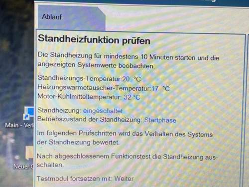

Letzten Winter funktionierte meine Standheizung noch. Als es jetzt kälter wurde und ich sie anmach, ging sie nicht mehr.
Abund an verriegelt sie sich.
Manchmal kommt der Fehler „keine Flammbildung“ (Bild folgt)
Manchmal nichts.
Wie auf Bild 1 beobachtet.
standheizungstemperatur steigt auf bis etwas ueber 100grad
Wärmetauscher: verändert sich nichts
Kühlmitteltemp.: verändert sich auch nichts
Ista meint, dass bei diesem Verhalten die Umwälzpumpe defekt ist. Wenn ich sie jedoch per Ista ansteuere, merke ich wie sie „arbeitet“ und ,siehe unten, macht mich auch skeptisch, dass es wirklich die pumpe ist.
Bei den Schläuczen wie auf Bild 2, werden die oberen beiden warm, aber der untere (der mit dem Rohr nicht)
Hat jemand eine Idee?
Danke im Voraus

Bei mir war es auch die Pumpe. War ganz untypisch, weil sie nur zeitweise blockierte und die Werkstatt es erst auf der Hebebühne gesehen hat.
Kann also sein, dass sie sich ansteuern lässt und dann doch beim nächsten Versuch erst versagt
