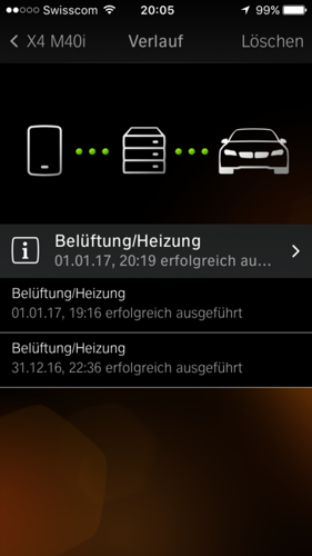

Dafür habe ich noch etwas anderes festgestellt: draussen kalt und geschneit. Via App will ich die Standheizung einschalten. Auf dem App-Screen erscheint mir der grüne Balken als Zeichen "erfolgreich ausgeführt". So, nun gehe ich zum Fahrzeug: leider wurde die Standheizung nicht eingeschaltet. Ich nun untern Zeit-druck und muss das Fahrzeug von Hand Schnee- und Eisfrei schruppen. Beim Einsteigen sehe ich auf dem Display im Fahrzeug nur eine Meldung in etwa: "Unter gewissen Umständen wird die Standheizung nicht aktiviert". Ich weiss, dass die Standheizung nicht aktiviert wird wenn zu wenig Treibstoff im Tank ist oder die Batterie zu schwach. Beides war jedoch bei mir NICHT der Fall. Was heisst das alles für mich: von der App wurde eine Verbindung zur BMW IT-Infrastruktur gesendet und von der BMW IT-Infrastruktur zum Fahrzeug. Dies hat es mir auch schön auf der App jeweils mit grün angezeigt (siehe Print-Screen). NUR das Fahrzeug hat dann die Standheizung nicht aktiviert. WAS nützt mir eine App die mir vorgaukelt "alles auf grün" = der App-Befehl hat das Fahrzeug erreicht, wenn dann der Funktion nicht aktiviert wird? So müsste ich doch im min. die Mitteilung erhalten, dass der Befehl das Fahrzeug erreicht hat, jedoch die Funktion nicht aktiviert wurde. So kann ich mir dann die Zeit nehmen um das Fahrzeug halt von Hand freizuschaufeln. Habe dies meinem Händler mit Print-Screens dokumentiert. Er hat nun ein Ticket bei BMW eröffnet. Vor ca. 4. Wochen. Habe noch nichts gehört.
