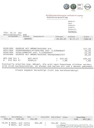

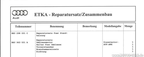

Falls es jemanden interessiert, ich war in der Werkstatt. Die sagten mir, es läge an der gesamten Standheizung :s Da sammelt sich wohl irgendwie der Kraftstoff, der nicht mehr verwirbelt werden kann. Außerdem stand in dem Diagnosegerät etwas von "Unterspannung" und "sporadischer Flammenabbruch" oder so.
Habe mir einen Kostenvoranschlag erstellen lassen.
http://h5.abload.de/img/kva_zenme8ta.jpg (Kostenvoranschlag)
http://h5.abload.de/img/etkadp86u.jpg (Ersatzteil)

Und was ist mit der Garantie?
Übernimmt der Händler die Kosten?
Ansonsten so anfällig wie die Ebersbächer sind würde ich die rausschmeißen und eine Webasto einbauen. Kostet auch nicht mehr.
