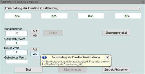

Abend,
Kann mir jemand sagen wie ich mit VCDS Codiere,damit der Motor bei meinem 3.6 er mit erwärmt wird?
Habe die Suche bemüht und leider nix gefunden 🙁

zumindest beim Touareg geht das so: Anpassungskanal 4 im Steuergerät Standheizung (18) mit VCDS von 1 auf 0 anpassen, Codierung bestätigen- fertig!
kann das jemand für den 3,6er CC bestätigen?
Bei meinen 2013er wird der Motor auch warm.
du hast einen 3,6er, der mittels VCDS umcodiert wurde?
Ich habs versucht oder auch nicht, da der Anpassungskanal nicht übereinstimmt und der Wert nicht plausibel ist.
In meinem Steuergerät liegt die Funktion nach meiner Erkenntnis auf Kanal 6 und dort steht der Wert auf 1 (siehe Bild).
Entspr. Hinweis von VCDS bedeutet dies, dass der Zuheizbetrieb eingeschaltet ist, ist er aber nicht.
Ist das nun von VCDS falsch dokumentiert und sollte man auf 0 stellen um ihn einzuschalten?
Kanal-6
