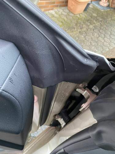

Cabrio A238 Fenster rahmenlos 1

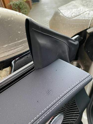

Cabrio A238 Fenster rahmenlos 2
@LeoE schrieb am 12. April 2021 um 09:59:47 Uhr:
@NYX01 schrieb am 11. April 2021 um 09:41:41 Uhr:
m.M.n. Klares ja. Und absolut machbar.
https://www.motor-talk.de/.../...rmester-nachruesten-t6695738.html?...
Klares ja?? Danke für den Link, aber nein! Habe mich nochmals durch die 55+ Seiten gekämpft in der Hoffnung, eventuell früher etwas übersehen zu haben. Is aber nicht. Ich kann da nix dazu finden, dass irgend jemand leuchtende und ausfahrbare Lautsprecher im Dreieck der rahmenlosen Cabrio oder Coupé Türen a gebracht hat. Bin weiterhin für Tips dankbar!
Beste Grüße an Alle!
