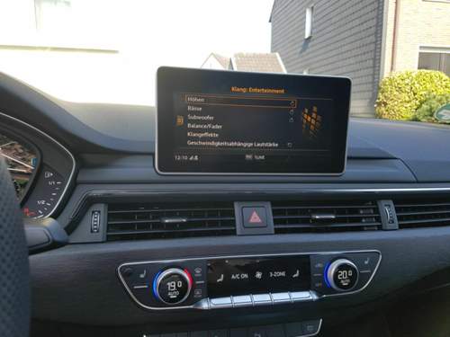

Geht
@Avancini84 schrieb am 25. März 2018 um 12:13:40 Uhr:
Geht
Perfekt!
Wo hast du das machen lassen?
Und was hat es gekostet?
Du kannst es nicht machen lassen. Neuere Modelle haben es, alte bekommen es nicht.

Interessant. Dachte das gibt es nur beim B&O. „Leider“ ist meiner M2016, somit bin ich wohl raus.
Kann jemand berichten ob diese Möglickeit der Einstellung einen besseren Klang bringt?
Du bekommst kein Update mit der Regelung des Subwoofers. Das wurde hier im Forum schon soooo oft beschrieben. Diese neue Software haben nur die Fahrzeuge welche mit dieser ausgeliefert wurden. Ab wann das war kann ich dir nicht sagen.
Aber hier hat noch keiner davon berichtet, dass er upgedatet wurde und hinterher die Regelung für den Subwoofer hatte.
