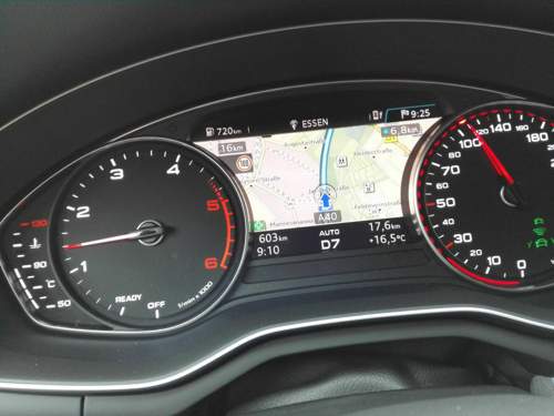

Entgegen dem Konfigurator Bild gibt das kleine MMI keine Kartendarstellung im FIS aus, auch nicht wenn man das "Große FarbFIS" hinzukonfiguriert.
Wer eine Kartendarstellung im FIS haben will (und nicht nur Pfeile wie unten zu sehen) braucht das MMI plus

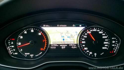

MMI Plus und Farb FIS = Kartenansicht
Siehe Foto

@Mometz schrieb am 6. Dezember 2016 um 20:21:40 Uhr:
Siehe Foto
Danke Mometz! Das sieht tatsächlich sehr gut aus, meiner Meinung nach edler als das VC.....

Ich bin mit der Kombi MMI Plus und Farb FIS auch sehr zufrieden.
Damals bei der Probefahrt hatte ich das VC , war für mich dann kein must have.
Da ich das Buissnesspaket nehmen musste (Firmenwagen) , war das Farb FIS und MMI klein , inbegriffen.
MMI Plus war für mich allerdings must have.

Ich hab das kleine Navi mit Farb-FIS und hab die Kartenansicht beim Audihändler codieren lassen. War kein Problem und im Zuge eines Software-Updates auch kostenlos. :-)
Super, danke .Genau diese Info hab ich gebraucht! Also ist es auch nichts verwerfliches den Händler um die Codierung zu bitten richtig? Weiß jemand ungefähr was die dafür verlangen können?
Bitte auch dazu sagen, dass dafür das MUFU-Plus (mit den vielen Tasten) benötigt wird.

Ist das mittlerweile jetzt serienmäßig dass mit kleinem Navi und Farb-FIS die Kartenansicht am FIS (wie im angehängten Bild) angezeigt wird oder muss man das noch selber codieren bzw. codieren lassen?
Kann hierzu evtl. jemand eine Aussage geben der diese Kombination auch hat?
Danke
Hast doch zitiert, dass man es codieren (lassen) muss. Und der Post genau über deinem sagt, dass auch das MuFu plus Lenkrad Voraussetzung dafür ist.
@akswiff schrieb am 31. Mai 2017 um 16:30:35 Uhr:
Hab ich alles gelesen, danke 🙂
Wollte nur wissen ob jemand evtl in letzter Zeit neue Erfahrungen gemacht hat oder ob das noch der aktuelle Stand ist.
