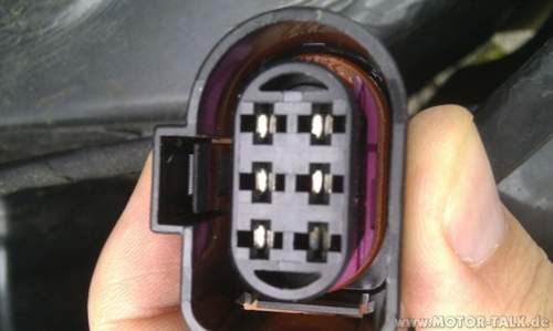

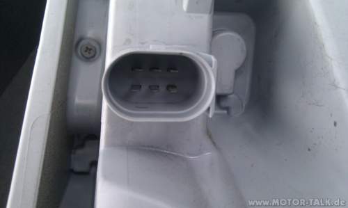

Themenstarteram 7. Juni 2012 um 14:06
So, Lampenträger gewechselt und noch immer das gleiche Problem! Sche.... :
Gleiche Fehlermeldung (Standlicht/Tagfahrlicht) kommt aber Lampen brennen alle!
Denkt ihr es liegt dann am Stecker?
Hab mal ein Foto gemacht, sieht an einer Stelle auch nicht mehr ganz gut aus.
Würdet ihr ihn wechseln oder mal mit Kontaktspray versuchen?
Was kostet der Spass, wie ist es befestigt (nur gesteckt?) und kann man den einzeln kaufen?
Danke schonmal.
Stecker
am 7. Juni 2012 um 14:20
Danke schonmal.
Guckst du hier ;)
http://www.motor-talk.de/.../...is-ruecklicht-defekt-t2333882.html?...
Themenstarteram 15. Juli 2012 um 13:41
Mal wieder ein Update:
Lampenträger wurde ja schon hinten links gewechselt (ein Kontakt war oxidiert), den passenden Pin (hatte auch leichte Spuren) durch einen neuen, vergoldeten Pin ersetzt.
Trotzdem noch immer das gleiche Problem.
Fehlermeldung im FIS: "Stand-/ Tagfahrlicht vorne links defekt", obwohl es meistens funktioniert.
Als ich beim :) war, um die vergoldeten Pins zu bestellen meinte ein Meister, das Problem hätte er schon öfters beim TT gehabt, er glaubt nicht dass es am Lamenträger/Stecker liegt, es müsse vermutlich ein neuer Scheinwerfer rein.
Hatte hier schonmal jemand hier das Problem, so dass der Scheinwerfer gewechselt werden musste.
Oder was würdet ihr jetzt noch an meiner Stelle probieren?
Würdet ihr mal hinten rechts nach dem Lampenträger/Stecker schauen?
