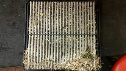

subaru forester,doppelt gefilter ist besser ;)
Subaru-lufi-1

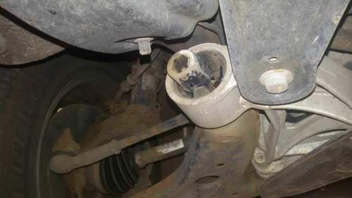

vw fox va,ähnlich polo 9n.
das 1. bild ist original so,das 2. ist einmal kurz angetickt den mittelteil.
fahrgefühl katastrophal,wurde immerhin schon bemerkt war aber wegen der bremse hinten ursprünglich da.
Fox-buchse-va-1-1
Fox-buchse-va-2-1
@ULFX schrieb am 16. Oktober 2015 um 20:15:08 Uhr:
Das ist die "Subaru Müsli-Edition".
Kundenzielgruppe: Vegetarier, die ihren Bio-Sprit selbst herstellen.
@ULFX schrieb am 16. Oktober 2015 um 20:19:18 Uhr:
bekanntes problem. deswegen sind die ersatzteile mit 4 stegen anstatt 2 ausgestattet ;)
@DerMatze schrieb am 20. Oktober 2015 um 09:47:44 Uhr:
Kenn ich, nach Einbau der neuen Buchsen habe ich erst bemerkt, dass die Vorderräder schon in den nassen Kurven rutschen.
