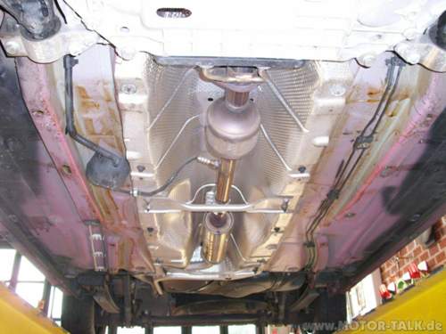

@tommel1960 schrieb am 16. April 2015 um 21:51:19 Uhr:
Langweilige Bremsen, Reifen und Sonstige Sachen hatte ich schon. Mal wieder eine, auch harmlose Sache (leider die 3.) durchgerostete Hinterachse, eines Fahrzeuges (dessen Namen ich nicht nennen möchte) der gutglaubens zum Tüv fahren wollte. (lieber nicht :D)

@tommel1960 schrieb am 16. April 2015 um 23:37:14 Uhr:
Ich mach hier keinen Hersteller schlecht. Aber wenn man so was sieht :mad: Kann bei meinem Fz nicht passieren
th

Corsa C, unglaublich was die Karren mittlerweile rosten
Img-20150306-124553
Corsa C wird ja auch seit fast 10 Jahren nicht mehr gebaut. Wen wundert es!? :)
der Corsa B hatte zwar am Länsträger ein Rostproblem, was man aber schweißen darf, aber am Achsträger vom Corsa C darf man das nicht für den TÜV schweißen, mein Foto stammt von einem C von Bj. 2003, aber wenn man der Werbung glauben darf ist heute das neue gut und das alte Mist, das haben die aber damals auch schon gesagt, morgen ist heute gestern... oder wie der Politiker sagt, "was interessiert mich mein Geschwätz von gestern"
