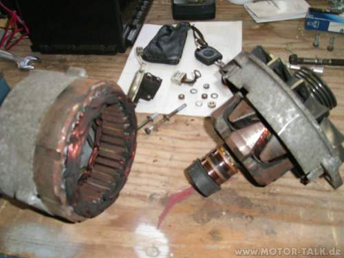

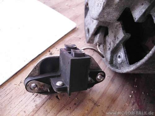

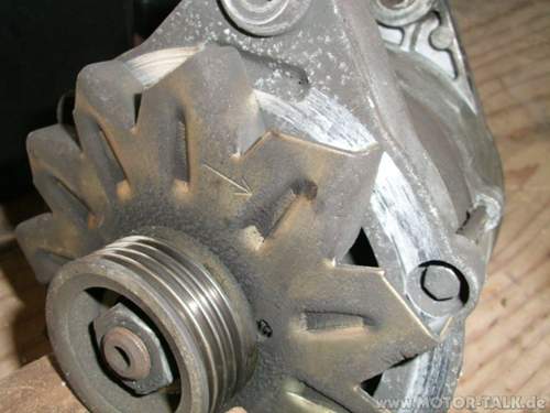

Wollte heute (am Sonntag :mad:) nur ein Foto für ein Forumskollege machen. Skoda Motor mit ca 300.000 Km, der schon seit 2 Wochen laut kreischende Geräusche von sich gibt. Lüfter der Lima schabt am Gehäuse, und erzeugte dieses grauenhafte Geräusch. Ist dem Besitzer zwar aufgefallen, aber wir wohl nichts schlimmes sein. Also erst mal weiterfahren :D.
Raus mit dem Teil, zerlegt, das wandernde Lager verkörnt, kleine U-Scheibe untergelegt, zusammengesetzt und läuft erst mal wieder (Lager sind gut, Kohlen und Kollektor nicht mehr das wahre). Sozusagen, ne schöne Sonntagsnachmittags Beschäftigung.

Wenn schon, im Bild 4 (auch schon paar von diesen?:D) Aber kann beruhigt sagen, es war auch eins von den "Dunkel". Bei diesen einfachen Motoren, oder dieser Originalen Tschechischen (Skoda) oder Russischen (Lada) Lichtmaschinen, auch die älteren Bosch Limas, konnte man die zerlegen, mit noch billig zu bekommenden Ersatzteilen wieder zusammenbauen. Leider heute nicht mehr möglich und auch zu teuer.
Ist auch eine (Mc Gyver) Reparatur gewesen. Wo am Sonntag ne Lima, für ein Fahrzeug, was jeden Tag 40 Km laufen muß, herbekommen ?

lima mit partieller auto-politurfunktion. hat was...
ich hätte aber nicht so exzessiv gekörnt...wenn man das lager mal wechseln will... sondern hätte es mit ein bißchen loctite 638(?) aus meinem giftschrank bewenden lassen.
