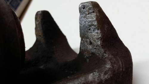

vorn sehen die auch so aus.:o und ich schleiche weiss gott nicht.

original vw klump...:D selbst wenn ich von 240 auf 100 brems bekomm ich die dinger nicht mehr sauber.

Abgesehen davon verkrusten die Trommeln gerne bzw. es rostet was vom Bremsstaub fest. Dann zieht man mal gerne die Handbremse (um Freizubremsen) oder muss am Ende öffnen und sauberbürsten.
Ne danke, ich war immer froh, wenn ich in einem Auto mit 2x Scheiben saß. Mit denen hatte ich auch solche Probleme (wie auf den Bildern zu sehen und zumindest bisher) nicht.

Bei mir hatte ich auch Rost auf den Scheiben, der nicht wegging (aber nicht in diesem Ausmaß).
Problem war aber, dass die Auflagefläche des Sättel dermaßen weggegammelt war, dass die Beläge nicht mehr richtig angedrückt werden konnten.
Das Tragbild meiner neuen Scheiben (mit neuen Sätteln) ist 1A.

Meine Sättel sind pulverbeschichtet.daran liegt es nicht
